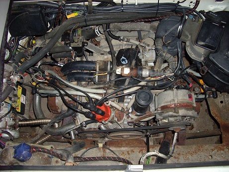

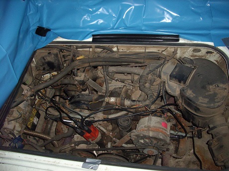

Auf der Rückfahrt von Herford fiel, wie schon berichtet, mal wieder ein Zylinder aus, den ich nicht wieder ans Laufen brachte. Der Bus fährt aber nicht wie auf drei Pötten, er hat mehr Leistung, eher wie 3 1/2, außerdem konnte ich den Zylinder nicht eindeutig orten. Er dreht auch nicht rund, schüttelt sich etwas, besonders bei Leistungsforderung. So hab ich dann erstmal alles vorbereitet zur Motorwäsche. Sonst fällt beim Kerzenwechsel noch soviel Dreck in die Brennräume, dass der Motor nicht mehr dreht.....

und da drunter kam doch tatsächlich ein Motor zum Vorschein!! Allen Unkenrufen zum Trotz sprang er sofort an, wir hatten aber auch zwei Dosen Universalsprühöl reingesprayt.....aber er läuft immer noch auf dreieinhalb Pötten....

Na also geht doch! ;) Schöner Motor! Hast du bei laufendem Motor abgespritzt?
Hast du jetzt die Kerzen gewechselt?
Vlt läuft der Funke auch aus nem Zündkabel "raus". Oder er spritzt an einem Zylinder nicht gut ein? Düse verstopft?
Re: T3 WBX
nein, hab bei stehendem Motor gereinigt.
Kerzen und Zündkabel mit Steckern sind bestellt, man sieht aber keinen Funken gegen Masse, nur als er noch nass war funkte kurz was auf der linken Seite an der Karosse. Muß mal gucken, ob da die Zündspule sitzt und die Energie dort abfliesst, sonst müssen wir auf schlafende plus Montor umschalten, wie bei Orion.....
Die Einspritzdüsen hab ich auch schon böse angeguckt, hat aber nix geholfen, daher hab ich ihm ne Dose Motorreiniger in den Tank gekippt. Ich dachte, bevor ich die auseinander rupfe, probiere ich es erst nochmal im Guten.
PS hab eben mal nachgesehen, die Zündspule sitzt dort, wo es gefunkt hat!
