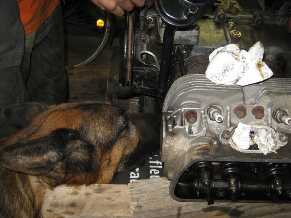

Ich glaub den Hund habt ihr mit der Ölkanne großgezogen.Kann doch nicht sein das immer die Motoren abschnüffelt.Oder versteckt ihr da Hundeleckerchen ?

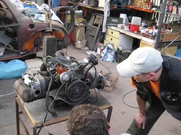

Jetzt steht der Horst im Werkstattbereich und der 34PSer wird ausgebaut.

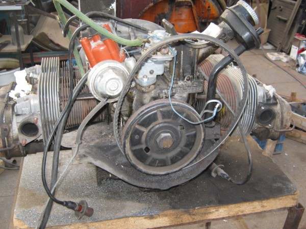

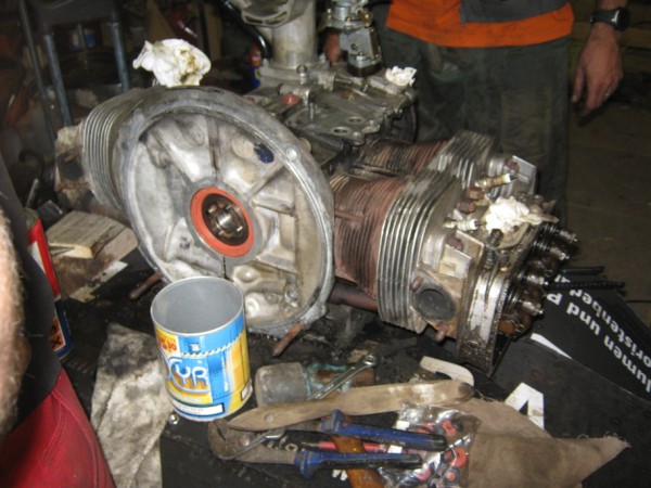

Zu meiner Motorworkshop-Aussage: "Wir wollen den Motor nicht nur prüfen, wir wollen den in den Horst einbauen!"
Das klingt bei einem über 30Jahre alten Motor, der total verkniestet + 'fermentiert' 10Jahre in der Ecke stand sowie als Teilespender diente, erstmal fragwürdig bzw sehr naiv!
Zudem war der Termin ungünstig, da ich in einer Arbeitsspitze bin + "ABSOLUT-NICHTS" vorbereiten konnte. (Drum die 'Rumpelei' als Hintergrund auf'n Bildern)
Aber was soll's, 'n anderer Termin ging nich' + der Mensch braucht halt Herausforderungen.
Die Zielsetzung war unter den Gegebenheiten eigentlich Utopie, aber die Hoffnung stirbt zuletzt.

Strauchschnittabfuhr war angesagt. Danach gab's 'ne kurze Instruktion für den Arbeitseisatz am nächsten Tag + Peter durfte sich anschließend am späten Nachmittag seinem Motörle zuwenden.
Erstmal Bleche abwracken. Da kommt der nächste Wörkschobteilnehmer angereist + hat noch nicht 1XZeit sich umzuziehen. Da Schnulli auch zum Team gestoßen ist, können wir die Sache endlich angehen. Schnulli + Peter haben sich die Finger wundgeputzt, um diese glasierten Verkniestungen vom Block, Blechen + Kühlrippen zu bekommen.

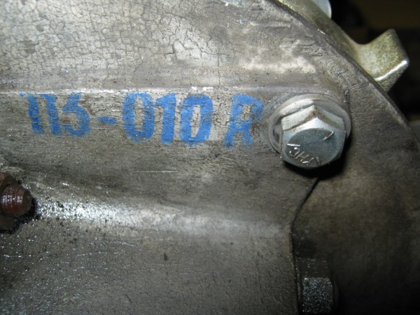

Zwischenfrage, was hat diese Nr ...zu sagen?

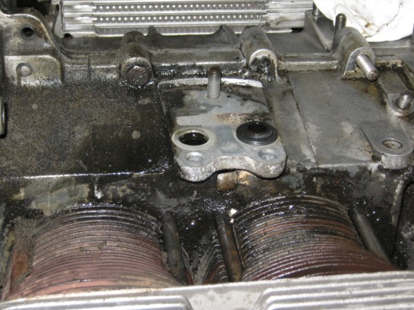

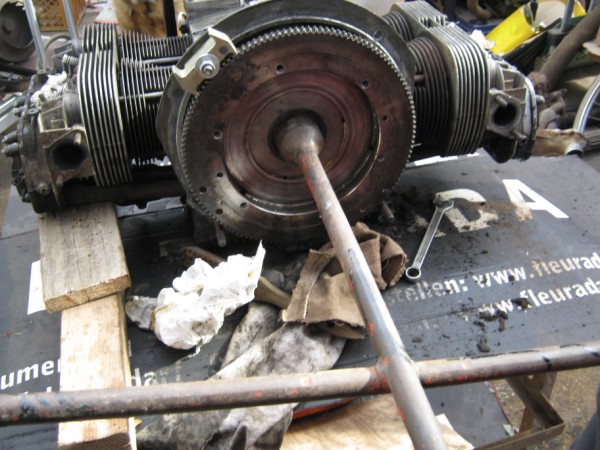

Die Schwungscheibe war zu stark eingelaufen + nach der Überprüfung des vorhandenen Axialspiels, haben wir sie ausgebaut.
Kris hat sich dann um den den Simmering gekümmert, während Peter + ich in der 'Rumpelei' hinten rechts, nach einem geeignetem Schwung, Scheibe + Druckplatte gewühlt haben.
Nach einigen "Umschichtungen" + Druckplatten-Abschraubungen hat Peter dann akzeptable Teile ausgebaut gehabt.
Bei dem gebraucheten Schwung haben wir erstmal mit der alten Hohlschraube das Axialspiel geprüft.
