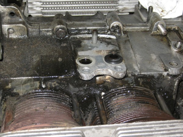

Erstmal Bleche abwracken.
IMG_0636 (600 x 450).jpg (89.62 KiB) 894 mal betrachtet

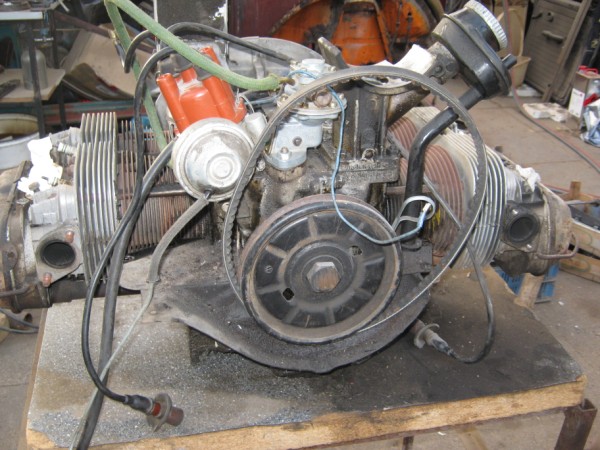

Da Schnulli auch zum Team gestoßen ist, können wir die Sache endlich angehen.
IMG_0640 (600 x 450).jpg (90.96 KiB) 894 mal betrachtet
Schnulli + Peter haben sich die Finger wundgeputzt, um diese glasierten Verkniestungen vom Block, Blechen + Kühlrippen zu bekommen.

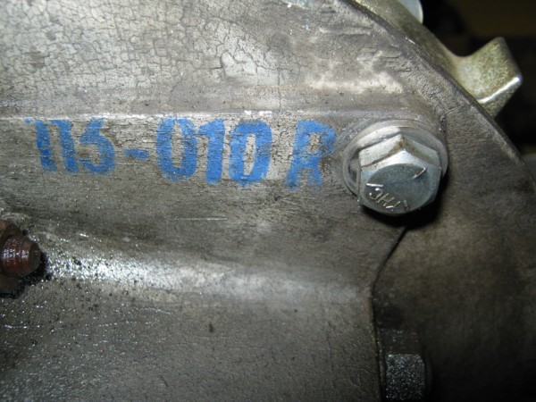

Zwischenfrage, was hat diese Nr
IMG_0646 (600 x 450).jpg (82.89 KiB) 893 mal betrachtet
...zu sagen?

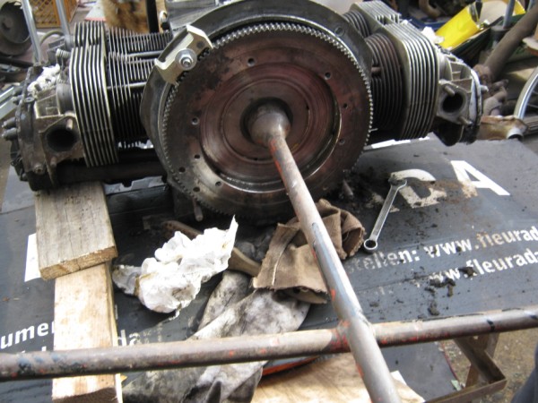

Die Schwungscheibe war zu stark eingelaufen + nach der Überprüfung des vorhandenen Axialspiels, haben wir sie ausgebaut.
IMG_0654 (600 x 450).jpg (83.82 KiB) 893 mal betrachtet
