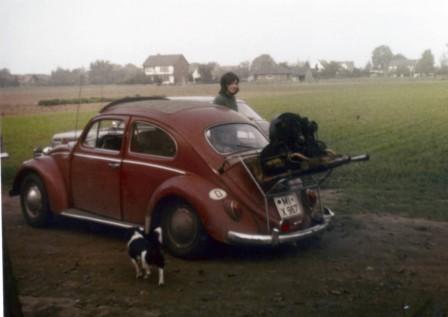

wollte ich doch noch nachreichen:
die Kraft der 2 Motoren
2 Motoren.JPG (17.78 KiB) 877 mal betrachtet
und noch eins zu dem Kommentar von Red: das sieht sch....e aus
finde ich nicht, echt nicht....... ;-)
@Helmut:
der Motor auf dem Heckträger ist echt der Megaburner. :shock:
So schmerzfrei ist man wahrscheinlich wirklich nur in seiner "Jugend" 8-)
Und das Mädel, ist das schon Ute ?
