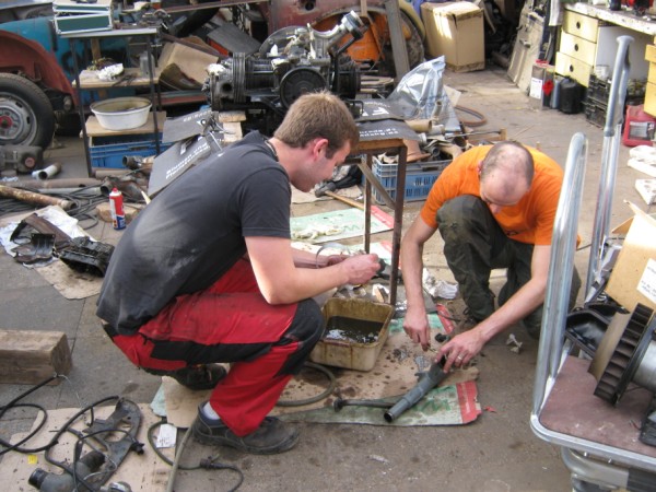

Ich springe mal zur Bild-Berichterstattung zurück in der Zeitschiene, zum Schraubersamstag den 20.10.
...Freitag hatten wir KW-Simmering getauscht + sind ins Bett gefallen....
Samstag haben wir erstmal einen 'Blümchenworkshop' in den Terminplan zwischen geschoben.
2800Narzissenzwiebeln stecken inkl. Nebenarbeiten! "Kübelpflanzen-zum-Überwintern-fachgerecht-aufbereiten" gab's auch noch. Dann noch Oma's durchgebrochenen Auspuff flicken. Nebenbei haben wir Peters Stihl geprüft + ernüchtert festgestellt, das das Schwert auf Untermaß eingelaufen war + nicht mehr zu planen war, da die Nuttiefe nicht mehr ausreichte. Crasylars hat in letzter Minute noch ein Neues besorgt.
Meine Chefin hat aber Nachsicht walten lassen + dem 'Horst-Besitzer' ermöglicht seinen Motor zu putzen.
IMG_0655 (600 x 450).jpg (91.97 KiB) 1428 mal betrachtet

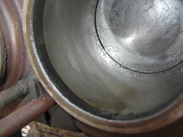

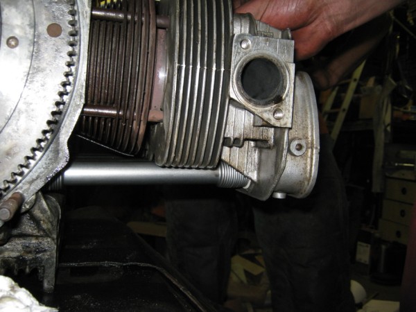

Nachdem die Köpfe runter waren, stellte sich die Frage, welche K+Z die besseren sind. Die "Vitrienen-Zylinder" hatten kaum noch Hohnspuren + die Kolben/Ringe sahen arg verkniestet aus.
Also haben wir die verbauten Zylinder mit Rostansätzen in der Lauffläche drin gelassen.

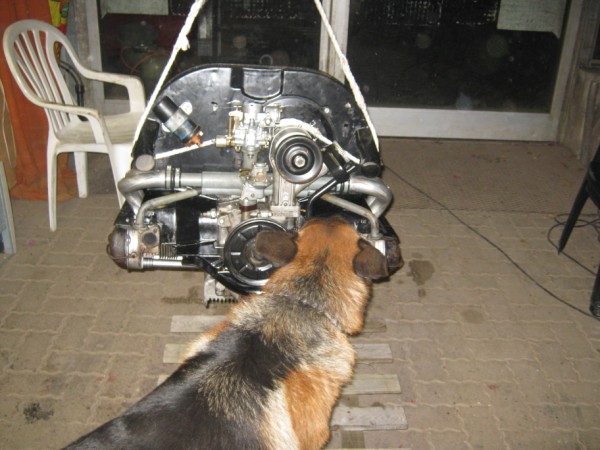

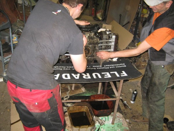

Nachdem der Motor komplettiert war, haben wir ihn an den Haken gehängt, das alte Öl abgelassen + der Werkstattmeister noch die Endkontrolle gemacht
IMG_0674 (600 x 450).jpg (70.8 KiB) 1428 mal betrachtet
, während wir uns zu Benzingesprächen zurüchgezogen haben.
Alle freuen sich.
Tagesziel erreicht!! Aber die Werstattuhr war anscheinend kaputt gegangen, die zeigte igendwas komisches mit 03:40 an. ;)

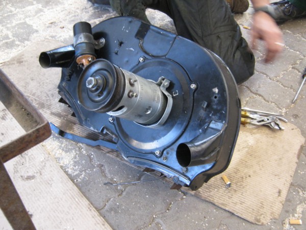

Beim Einbau des Thermostates liefen die Klappen nicht frei.
Ausgehängt?, Verklemmt?, Verdreht?;
Rummgefummelt!, 'n anderen Gebläsekasten abgebaut, geguggt, verglichen, noch'n Motor zerrupft.
Stundenlang alles probiert, keiner wusste Rat.
Da half nur eins, der Gebläsekasten musste wieder runter! :cry:
IMG_0683 (600 x 450).jpg (77.52 KiB) 1409 mal betrachtet
Wer erkennt den Fehler?
Dieses Dilemma hat uns mind. 3Stunden gekostet.
Dann das nächste Problem.
Die untere Motorverblechung passte in Form + Befestigungslöchern nicht. Also zurechtgedengelt.

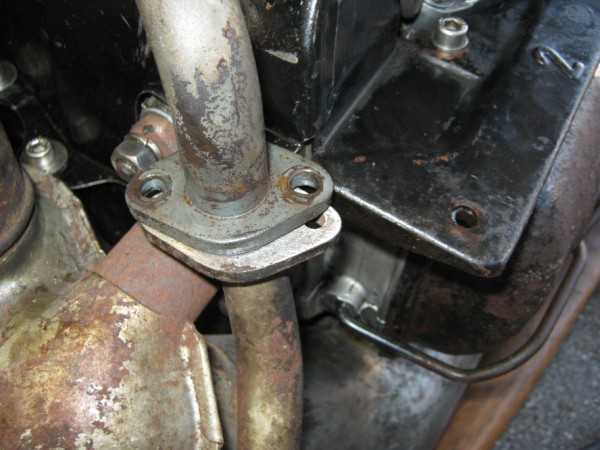

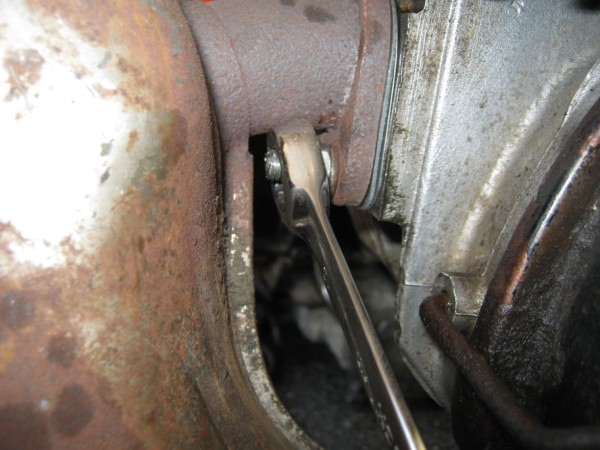

Bei der Montage der Heizbirnen hat sich Kris mit seinem Ratschenschlüssel "festgeschraubt"! :twisted: :lol: :lol: :lol:
IMG_0685 (600 x 450).jpg (67.06 KiB) 1409 mal betrachtet
'Festgeschraubt' hat seit dem eine andere Bedeutung. :lol: :lol: :lol:
Meinen Vorschlag, den Schlüssel abzuflexen. fand er aus irgendwelchen Gründen nicht lustig.
Aber guter Rat ist in dieser Situation teuer. Mit jedem Klick schraubt man sich "fester"!
Also war ich als Grobschrauber wieder gefragt. Mit Hammer + Meißel ließ sich der Schlüssel soweit von der Mutter treiben, das ich die Mutter mit dem Meißel lösen konnte.

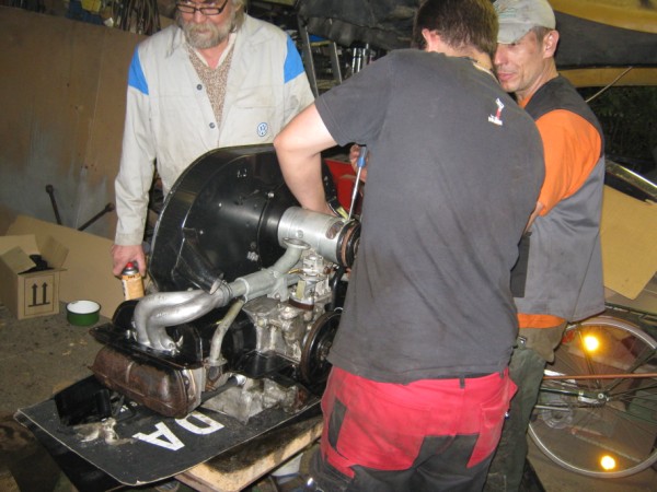

So nun war als Zielsetzung ein Probelauf anvisiert.

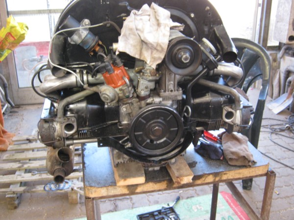

Da ich von diesen doppelten Unterdruckdosen-Zündverteilern nichts halte, habe ich einen bewährten Verteiler mit Kabelage von einem Motor abgebaut + einfach auf den Motor gesteckt. Die Klemme noch nicht einmal angeschraubt!
IMG_0687 (600 x 450).jpg (80.91 KiB) 1409 mal betrachtet
Lediglich noch den Auspuff dran + ab geht der Probelauf! :D
