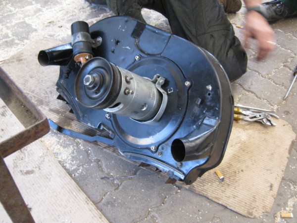

Beim Einbau des Thermostates liefen die Klappen nicht frei.
Ausgehängt?, Verklemmt?, Verdreht?;
Rummgefummelt!, 'n anderen Gebläsekasten abgebaut, geguggt, verglichen, noch'n Motor zerrupft.
Stundenlang alles probiert, keiner wusste Rat.
Da half nur eins, der Gebläsekasten musste wieder runter! :cry:
IMG_0683 (600 x 450).jpg (77.52 KiB) 1420 mal betrachtet
Wer erkennt den Fehler?
Dieses Dilemma hat uns mind. 3Stunden gekostet.

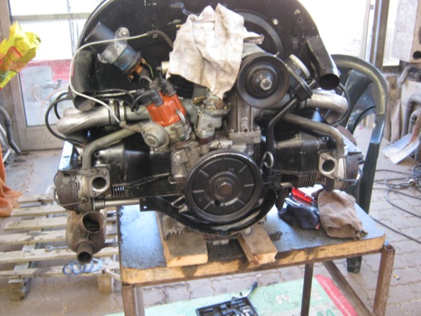

So nun war als Zielsetzung ein Probelauf anvisiert.
Da ich von diesen doppelten Unterdruckdosen-Zündverteilern nichts halte, habe ich einen bewährten Verteiler mit Kabelage von einem Motor abgebaut + einfach auf den Motor gesteckt. Die Klemme noch nicht einmal angeschraubt!
IMG_0687 (600 x 450).jpg (80.91 KiB) 1420 mal betrachtet
Lediglich noch den Auspuff dran + ab geht der Probelauf! :D

So eine Rumwürgerei kannte ich bisher nicht.
@Peter, haben wir denn die Dichtungen verbaut?
Nachdem wir uns an dem anschließenden problemlosen Probelauf mehrfach aufgegeilt hatten, fühlten wir uns wie "Daniel-Düsentrieb", quasi als Superheld, wie bei einer geglückten Mondlandung!
Alle Kipphebel haben gleichmäßig Öl rausgeworfen. Das Ventilspiel war auch plausiebel.
