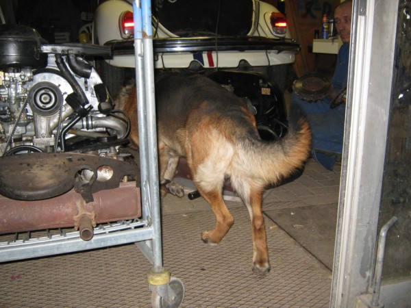

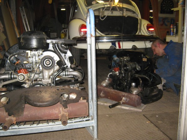

Wir also gemütlich den "Horst" rein + Motor raus!
IMG_0694 (600 x 450).jpg (70.23 KiB) 1492 mal betrachtet

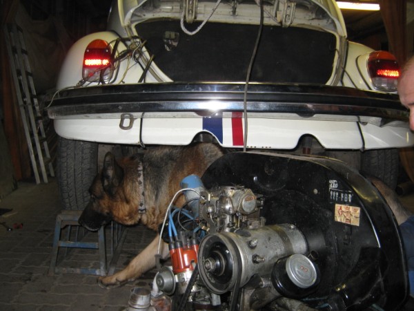

Mit dem örginölen "VW-Motorrutschebrett" ging das auch recht einfach.

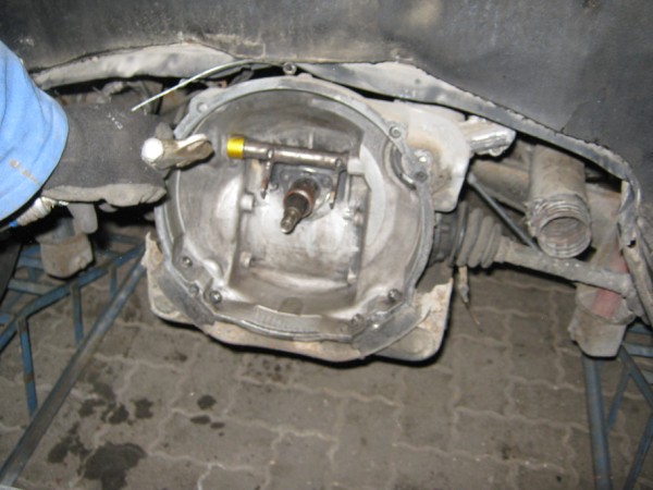

Die Kupplung aus dem "D"-Motor passte nicht. Es war eine 200er. Also haben wir eine gebrauchte Kupplungsscheibe + Druckplatte aus meinem Fundus verbaut. Klar, angeschmirgelt + saubergemacht.

Schwups noch schnell das Ausrücklager + die Welle mit Kupferpaste eingesprüht + der Motor flutschte rein.

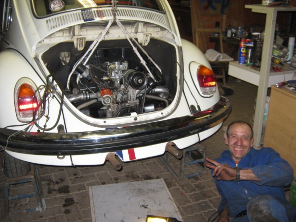

Gemäß der Regel. 'Die Jungen kriechen unter's Auto, die Älteren schrauben von oben', hat Peter sich unterm Käfer die Finger verbogen, um den Motor fest zu schrauben. Ich hatte den besseren Part + durfte oben schrauben.
Als er unterm Auto vorkroch, hatte ich sogar die Motorverkabelung angepasst + verkabelt.
Aber diese vielen fliegenden Kabel waren ein NOGO.

Also musste Peter erstmal für Ordnung sorgen.

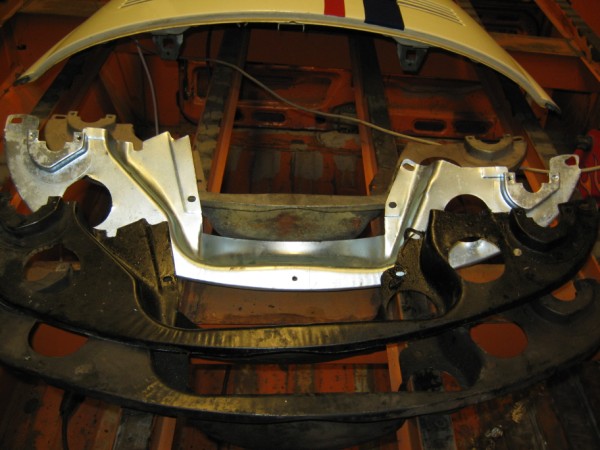

Nur noch schnell das hintere Motorabschlussblech dran + fertig ist die Kiste. :)
Denkste! Trotz Fundus ließ sich kein passendes finden.
IMG_0699 (600 x 450).jpg (64.49 KiB) 1492 mal betrachtet

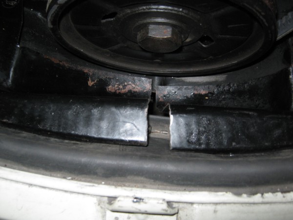

Was nun?
Die 1200er sind zu schmal!
Wie, einfach nur zu schmal?
Dummerweise war das Schutzgas alle! :evil:
Also haben wir 2 halbe Motorabschlussbleche eingebaut. Besser als nix!

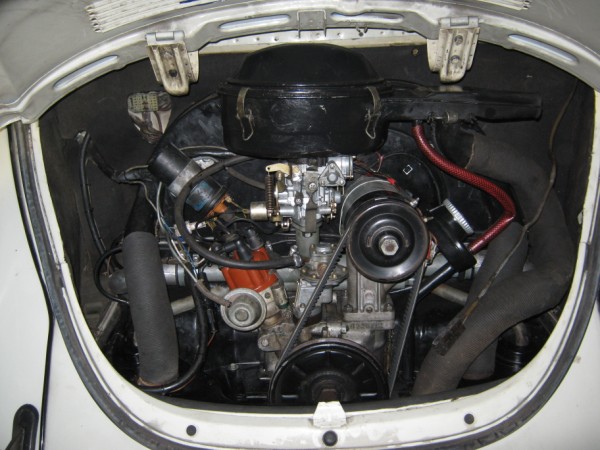

Aber der Schlauch zur Gehäuseentlüftung passte nicht mehr! Dank Gardena ließ sich das aber auch provisorisch lösen. :lol:

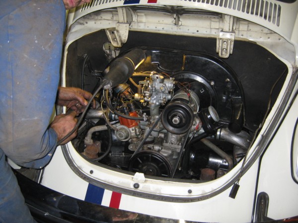

Nun hat Peter noch die Kupplung eingestellt + die Heizzüge montiert.
Dann noch schnell das ganze Werkzeug weg geräumt. Motorklappe zu und.....
IMG_0704 (600 x 450).jpg (49.24 KiB) 1492 mal betrachtet
.... und du meine Güte, der Verteiler ist ja noch nicht festgeschraubt. Er war ja nur für den Probelauf provisorisch drauf gesteckt, denn es sollte der "Kontaktlose" drauf. Einhellig haben wir aber beschlossen; Das bleibt jetzt so + Peter kann den im Winterquartier immer noch umbauen. Also Beilegscheibe + M8-Mutter mit'n Schraubendreher in Position gebracht + die Schelle festgeschraubt.

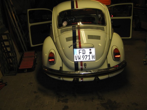

Nun den Käfer reisefertig beladen.
IMG_0706 (600 x 450).jpg (67.99 KiB) 1492 mal betrachtet

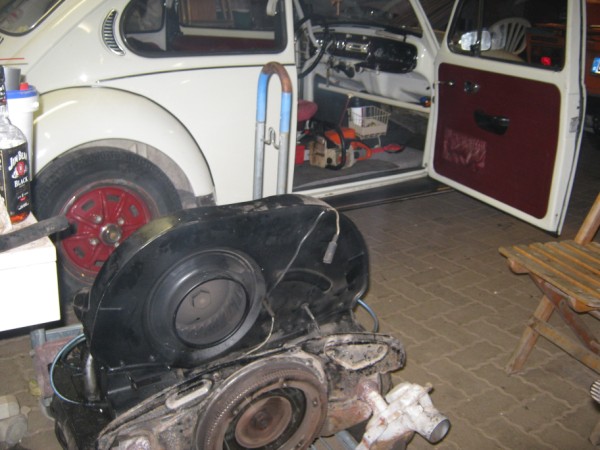

Mhhmmmm. :? :( Der Motor passt mit angebauten Auspuff + Wärmetauscher nicht in den Beifahrerraum.
"..Nach Hause.... nach Hause telefonieren" :lol:
Peter war alles egal! Nur nach Hause! Soll der Motor doch stehen, wo er steht! Nur nach Hause.
(PS: Dichtungssatz, Tasche + Arbeitsweste steht an der selben Stelle ;) ) :lol:
