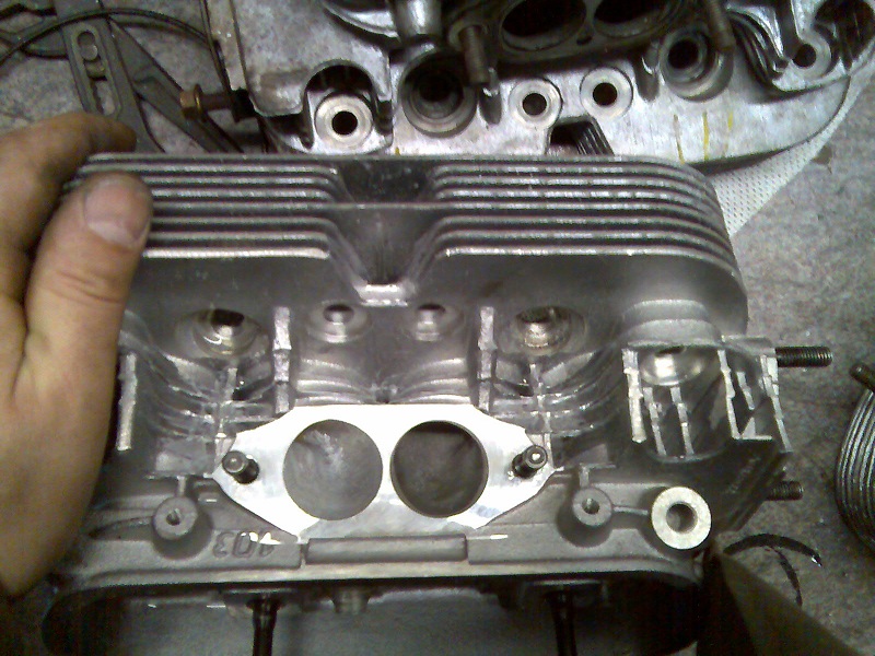

Vari mir ging es um diese Fase auf dem 3 bild.
Da ist die kante von ca.3-6 uhr gebrochen und das gleiche ist an denn saugrohren auch.
Oder meintest du das damit das es normal ist?
39/35 ist ja auch nicht schlecht. :)
Danke
Re: 1600er Motorplanung/Fragen
War mir schon klar um was dir ging.Da wurde nur ein Grat entfernt der vom Guß her wohl in den Kanal stand.Oder die Kante vom planfräsen der Saugrohrdichtfläche geglättet ? Oder der Lochmittelpunkt zum Saugrohrloch vermittelt.Aber eben nicht der Kanal bearbeitet aus Tuninggründen.
Hier am Bild siehst du was ich meine .Ein Kanal noch serie mit der kleinen Kante die du meinst,und einer etwas begradigt und angepasst.Leider noch Handyfoto zu der Zeit.Du siehst aber was ich meine.
Auf dem Bild mit dem Pfeil sieht man schön was ich meinete mit keine Luftkanäle.Hier hat jemand den Motor montiert und die Durchgänge nicht frei gearbeitet. Sieht man schön oberhalb der Trennkante zwischen den Kanälen,da hat Flüssigkeit gestanden.Da ist keine Durchgang,null Öffnung!
Da muß aber was durch !
Bei meinem Bild oben sieht man das das da ebenso war und ich freimachen mußte.Leider war das nicht die einzige Stelle. :?
Beim Bild das MintBug eingespielt hat sind sehr schöne Öffnungen zu sehen.
Die Luftdurchlässe sind aber teilweise auch bei VW-Zylinderköpfen nicht richtig offen. Das ist ja die Trennfuge der Gußform. Auch bei VW muss man die Kühlrippendurchläße, oder wie mans nennt :?: nacharbeiten, um eine vernünftige Luftführung zu bekommen.
Bei meinen war da aber dicht.Ich mußte etwa 10-15mm tief pulen bis ich das erste mal Licht von drüben hatte.
Das war wirklich zugegossen.Nachbaugelumpe halt.
