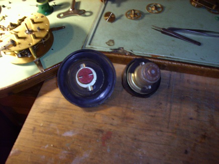

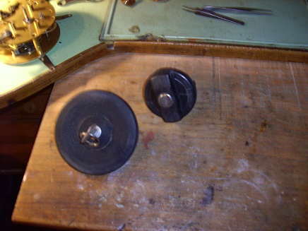

dann packe ich die Bilder mal hier rein
Die Deckel passen bei meinem Bus beide. Der kleine ist wohl mehr dem Originalen ähnlich, aber ohne Schlüssel und die Dichtung ist hin.
Der große passt auch und hat einen Schlüssel und eine Dichtung.
Ich kann ihn nach Herford mitbringen. ( Soweit mir nichts und niemand dazwischen schlägt.....)

Hi Helmut, cool dass du dich direkt gekümmert hast! Danke!
Ja, die passen dann bestimmt auch beide. Mit guter Dichtung und Schlüssel isses sicherlich sinnvoller.
