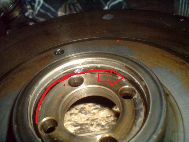

Ich hab immer noch keinen O-Ring gefunden. Da is keiner. Hier mal das Bild mit der Nut, wo er hingehört.
Egal! Da kommt einfach n neuer dran und gut is.

Über den Stehbolzen kannst dir Gedanken machen wenn der Kopf runter ist und er dann noch rissfrei ist.Hat er welche ist der Gedanke eh verschwendet und wandert mit den Köpfen in den Müll.
Denk aber daran ihn nach dem waschen direkt zu zerlegen,da kommt immer wo Wasser rein,und er rostet dann innen.
Wober du beim zerlegten Mot alles so nach und nach reinigen kannst,und auch wirst denn das gedampfe ist nicht wirklich zielführend.Es wird nicht sauber genug.
Dein O-Ring......ich kann ihn sehen.....oder ist die Nut leer ?

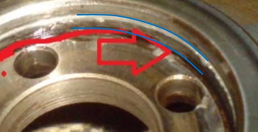

Danke Vari, du hast mich auf die richtige Spur gebracht.
Der Ring ist hier zwischen den beiden blauen Linien. Das Schwarze beim roten Pfeil ist Öl. Der Ring ist mit einer grauen Masse belegt, er hat exakt die gleiche Farbe wie das Schwungrad. Ich hatte immer nach schwarzem Gummi gesucht, erst die Fingernagelprobe hat ihn verraten.
Jetzt ist er raus. Danke!
