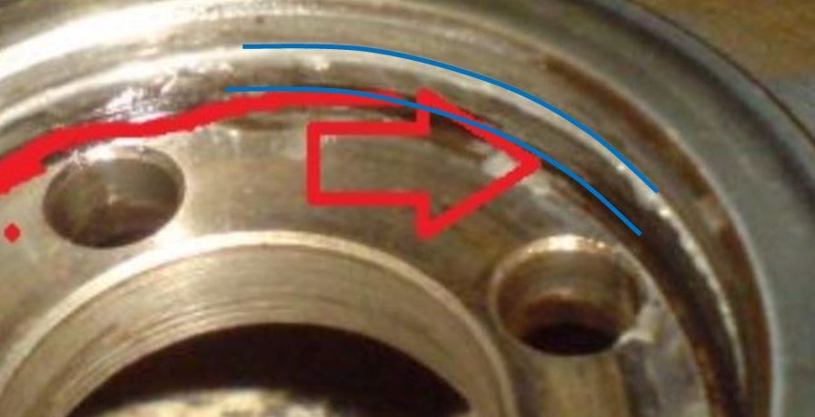

Ich hab immer noch keinen O-Ring gefunden. Da is keiner. Hier mal das Bild mit der Nut, wo er hingehört.
Egal! Da kommt einfach n neuer dran und gut is.

Dein O-Ring......ich kann ihn sehen.....oder ist die Nut leer ?

Danke Vari, du hast mich auf die richtige Spur gebracht.
Der Ring ist hier zwischen den beiden blauen Linien. Das Schwarze beim roten Pfeil ist Öl.
- O-Ring2.JPG (48.93 KiB) 4747 mal betrachtet
Der Ring ist mit einer grauen Masse belegt, er hat exakt die gleiche Farbe wie das Schwungrad. Ich hatte immer nach schwarzem Gummi gesucht, erst die Fingernagelprobe hat ihn verraten.
Jetzt ist er raus. Danke!
