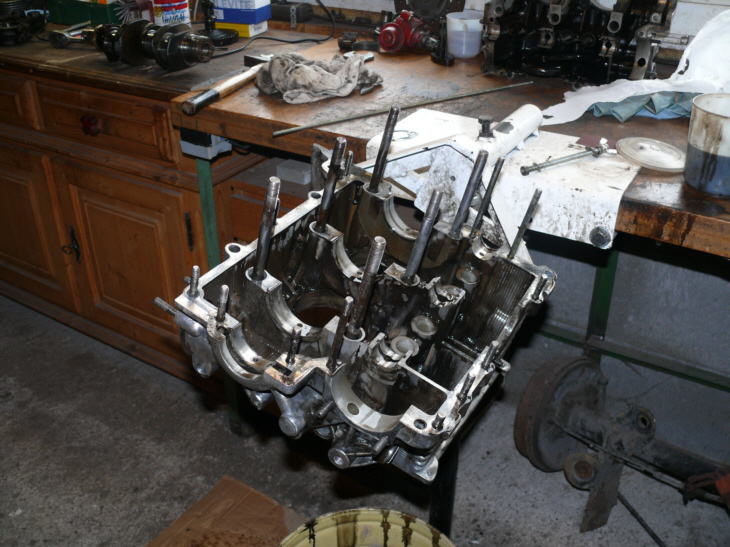

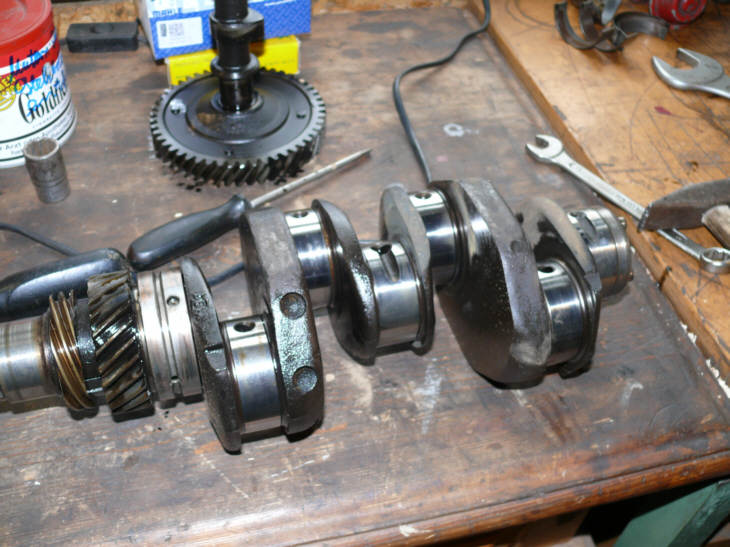

Und nun ist er endlich auseinander
Schwitz, blos alles per Foto dokumentieren und nichts kaputt machen.

siehste, geht doch
