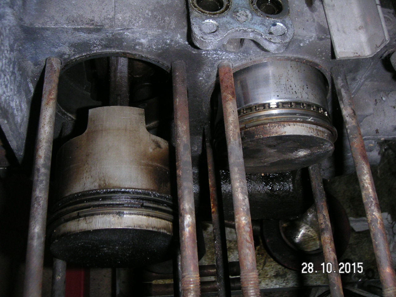

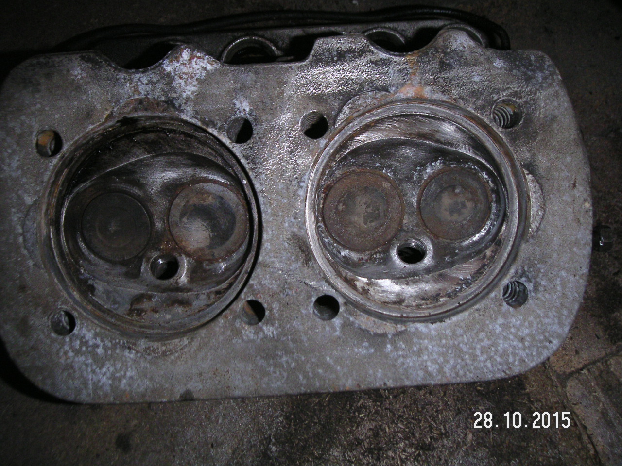

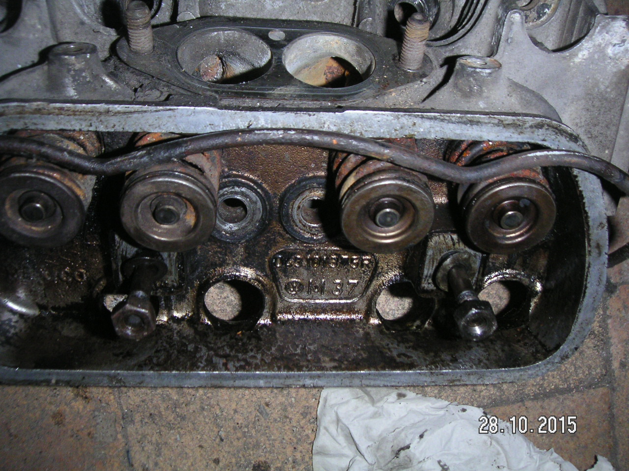

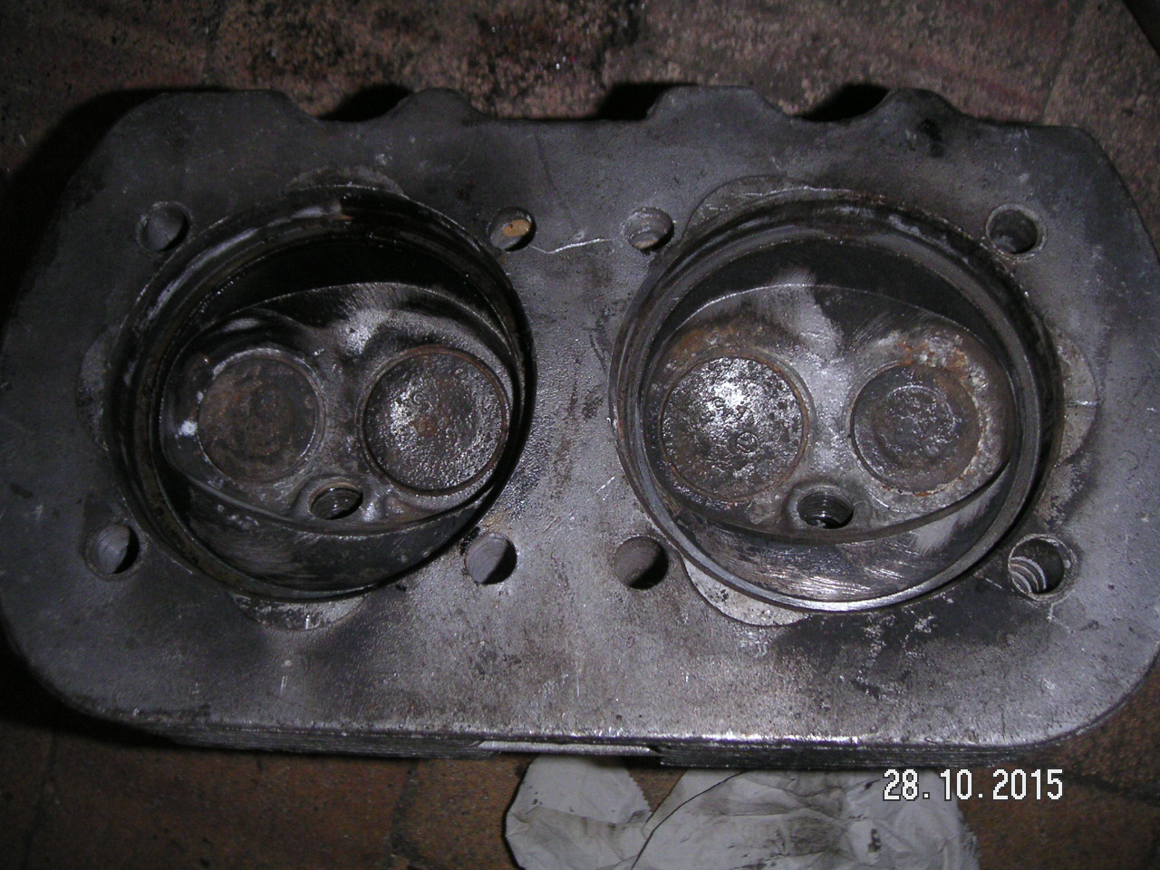

Bei meinem Motor bin ich schon mal einen Schritt weiter, Köpfe sind demontiert hier kommen Bilder, linke Seite sieht nicht so gut aus mal sehen was rauskommt wenn ich die Zylinder abnehme.
Risse hab ich auch keine gefunden, mal sehn wenn alles sauber ist

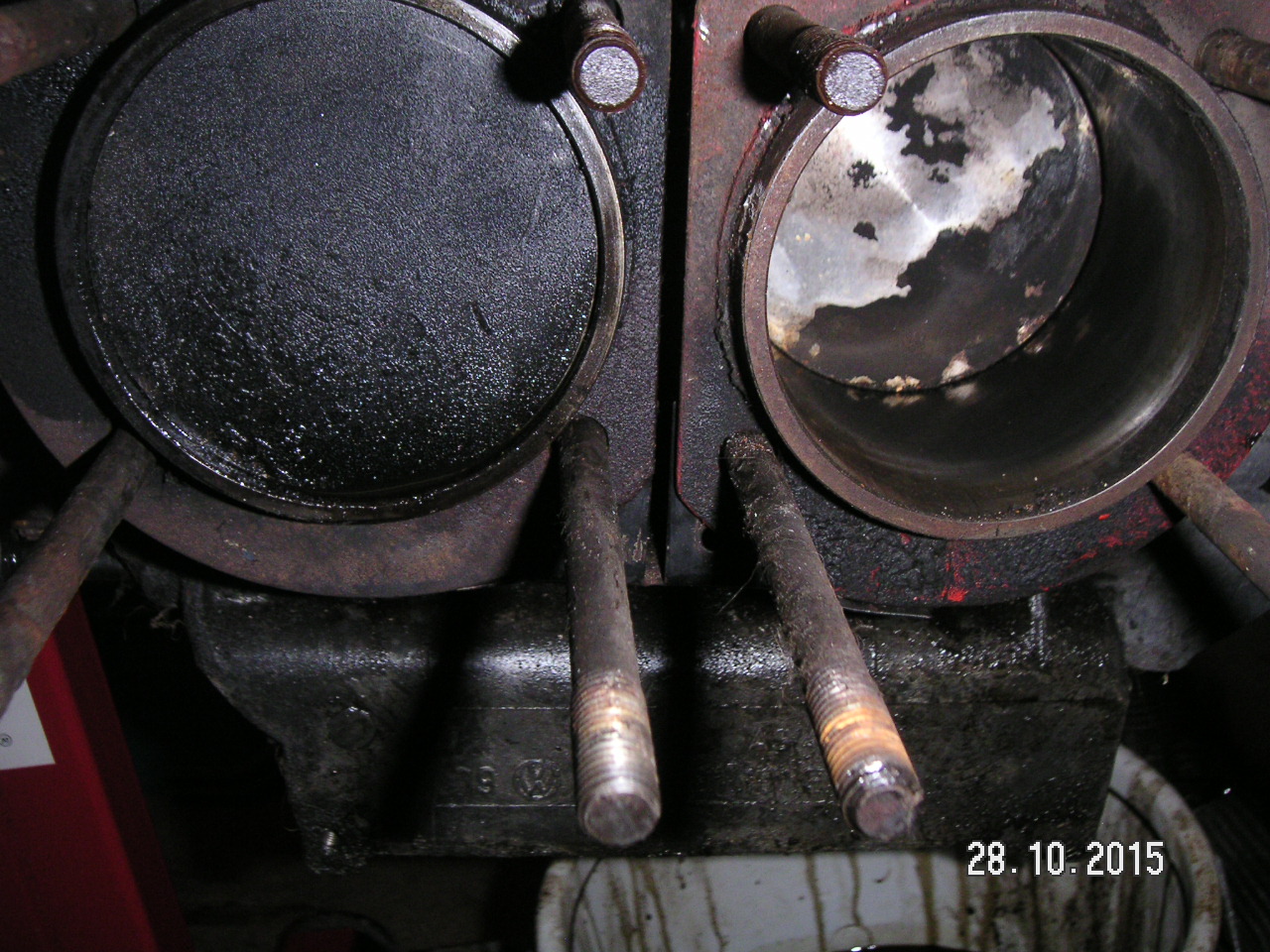

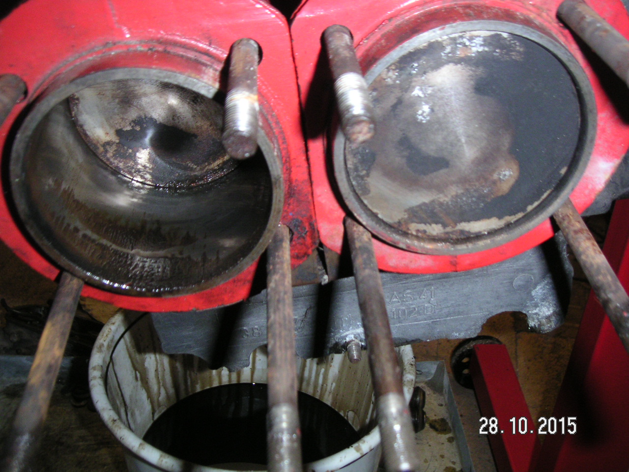

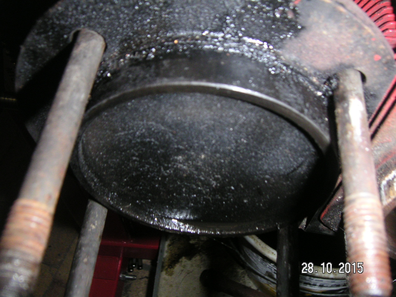

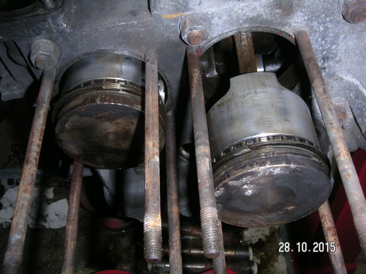

Gleich nochmal ein paar Pics dazu
Zweierlei Kolben Zylinder einer rot einer natur
Re: Motor zerlegen
ob der wirklich keine Risse hat, kann man so noch nicht erkennen. Da muss man mehr säubern vorher, aber nicht mit dem Dremel oder anderen spanabnehmenden Werkzeugen, sonst "verschmieren" die den Riss. Ich meine beim ersten Kopf rechts schon einen Riss angedeutet erkennen zu können, zwischen den Ventilen. Kann mich aber auch täuschen. Ein Lupe hilft da auch.
Aber solche Risse muss man nicht ernst nehmen, wenn sie nicht durchgehen, so wie bei mir. Aber auch die habe ich wieder eingebaut (mit Risiko). Ist bis (noch) nichts passiert :mrgreen:

Re: Motor zerlegen
Der 1. Kopf + Zylinder müsste Zyl. 1+2 rechts sein!
Boah, war das ein "Unterwassermotor"?
Es sieht aus, als ob im Kerzengewinde Zyl 1 ein Riss zum Auslassventil ist. Zum Einlassventil könnte auch ein Riss sein. Auch zwischen den Ventilen sieht es verdächtig nach Riss aus.
Mach da mal Detailfotos, damit man die Verwendbarkeit beurteilen kann.
Die Ventilfedern sind angerostet, da würde ich die Ventile "nummeriert" ausbauen, prüfen + reinigen. Und möglichst mit anderen Federn wieder zusammenbauen.
Bei Zyl 3 scheint sich der Ölabstreifring teizerlegt zu haben. Beim Kopf sind die Ventile seht arg angerostet! Da wirst du neue brauchen! Hoffentlich sind die Ventilsitze zu retten?
Zyl 3 Riss zwischen den Ventilen + vrmtl Vom Kerzengwnd zum Einlass
Zyld 4: 2 Risse im Kerzengewinde + vrmtl Riss zwischen den Ventilen
Diesen Kopf musst du definitiv komplett überholen. Ob das lohnt, oder ob du mit einem Gebrauchten besser bedient bist, hängt von der Zielsetzung + deinen Möglichkeiten ab.
