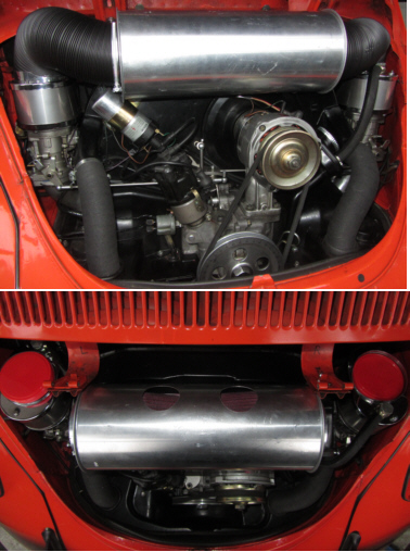

- ZLF.jpg (124.79 KiB) 9886 mal betrachtet

soo,
heute mal den ersten Test gefahren, weil das Wetter nochmal richtig gut war. Warm, kein Salz, trocken, fast sonnig
Und, was muss ich sagen:
von wegen Leistungsverlust. Das Ding geht wie Sau.
Hört sich von innen (wie erwartet) leiser, dumpfer, angenehmer und trotzdem sportlich an. Und von außen ist nicht viel Unterschied, evtl. sogar auch besser.
In kann kein Leistungsloch feststellen. Tiffy zieht eher noch einen bisschen mehr von unten raus. Auf der Bahn war ich noch nicht und weiß nicht, ob sie die Höchstgeschwindigkeit noch erreicht. Is auch egal. Die fahr ich seehr selten. Da sie aber bei 6000 Umdr. immer noch munter weitermachen würde, sehe ich da aber keine Einschnürung und damit auch kein Problem.

Re: Zentralluftfilteranlage
Ja hört sich etwas gedämpfter an. Wenn man wirklich drin hockt kommt des vermutlich noch besser rüber.
Ich empfinde den Klang als 'edler'.
Bei der Zentralluftfilteranlage könnte ich mir 'ne Verbesserung der Motorlaufkultur, sowie eher eine Leistungssteigerung vorstellen.
Das Kammervolumen zwischen Vergaser + Filterelement ist ja größer geworden.
Hallo Jan
wo saugt der denn die Luft an? kann das nicht so genau erkennen.
Und was treibst du noch mit dem zweiten Keilriemen an?
Ich vermute, das ist ein normaler Papierluftfilterkasten, an dem rechts und Links auf der eigentlichen Vergaserseite ein Anschluss für die Schläuche ist. Der Rüssel durch den er ansaugt, müsste im Bild am linken Rand noch zu sehen sein. Also zumindest der Anfang davon.
Hier kann man es besser sehen: http://www.pyritz-classics.de/fahrzeuge ... sv-1800-h/
Der zweite Keilriemen treibt die Öttinger-Zusatzölpumpe an.
