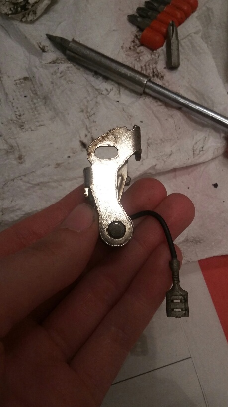

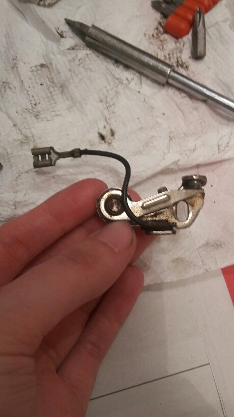

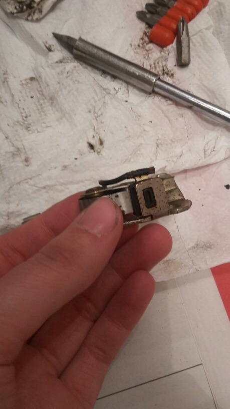

also klemmt im verteiler nichts.
die feder sieht mir ein wenig zu stramm aus. ( reines bauchgefühl )
wenn dem so ist, dann kann die unterdruckdose nichts verstellen.
und da sind die falschen kontakte verbaut.
laut dem boschgrosshändlerteilekatalog ist der am 1302 ab august 70 verbaut.
Status: auslaufartikel.
d.h. womöglich von bosch noch lieferbar.
kann von hier aus leider keine preise und keine verfügbarkeit abfragen. :(
Ich habe den hier noch bei mir rumfliegen. Hat aber keine Boschnummer
Edit: Die Feder war mit der Hand abzunehmen nachdem ich die Schrauben für die Unterdruckdose gelöst hatte.
