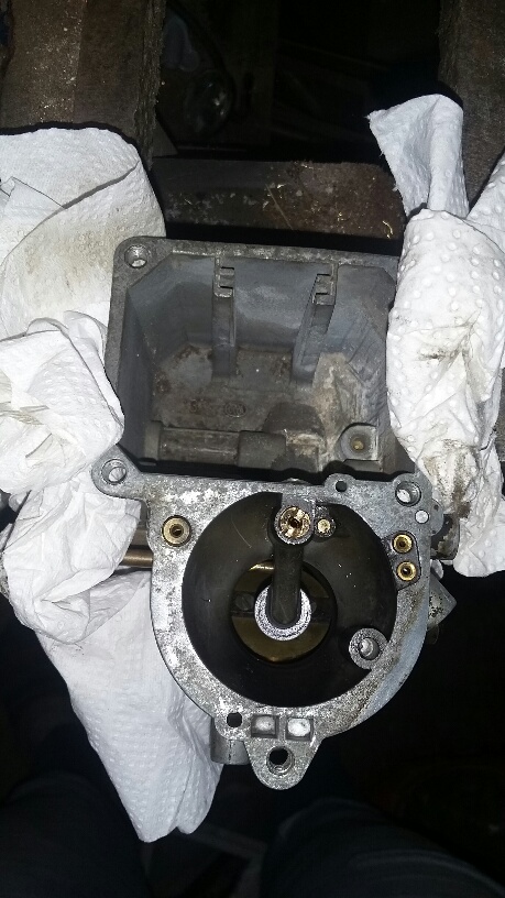

Heute war mal ein Reifenwechsel-Vergaser-Tag. Beim Vergaser bin ich insofern weiter, dass die CO-Schraube und das Pumpenröhrchen, dank Schraubstock, raus sind, aber die blöde Luftkorrekturdüse immer noch nicht. Hilft beim Heißmachen nochmal WD40 drauf sprühen oder geht dann der Keller in Flammen auf? Getraut hab ich mich nämlich nicht. Ich habs auch nicht so heiß gemacht, dass man das Papier an den Seiten angekokelt hätte, weil ich etwas Angst um das Alu hatte. Wie heiß ist da zu heiß?
Die Videos habe ich mir angeschaut und fand die ziemlich professionell. Was Neues war aber nicht unbedingt dabei. Schön wär noch gewesen wenn du mehr Tests vorgestellt hättest, wie zb. den für das Schwimmerventil mit dem auf den Rücken drehen und an dem Einlass mit ner Spritze saugen etc. . Das hast du sicher alles gemacht und könntest viel dazu sagen. Oder ganz einfach wie man den Vergaser von innen reinigt und was du da für Erfahrungen gemacht hast.

Tja,irgendwann muß man aufgeben.Aber jetzt noch nicht.
Du hast ja nun eh nur die Wahl ihn zusammenzusetzen und wieder zu verbimmeln,Ihn so halb gereinigt zu verbauen,oder ihn beim ausbauen des Mischrohres zu beschädigen.
Ich wäre nun an dem Punkt wo ich denke Sch...drauf,so oder so ,etwas muß passieren.Kaputt ist er im eigentlich Sinn eh,also kann es nun nur besser oder ganz schlecht werden.
Der Ehrgeiz sagt aber das Ding muß raus !
Also los !
Mach ihn heiß bis er dampft !
Diesmal aber vorher und auch wenn er heiß ist die Schraube antickern.
Nimm nen Schraubendreher der sehr gut passt,und auf den schlägst du mit kurzen harten Schlägen mit einem Hammer.
Das gibt ne Stauchung in den Materialien.Irgendetwas wird "arbeiten" Dann anheizen und dann los drehen.
Das Ding wir einfach festgebacken sein oder es hat sich eine Oxydschicht gebildet die alles zusammenklebt.
Dann geht es entweder los oder er ist im Eimer,was er eh ist wenn da etwas verstopft ist und man es nicht frei bekommt.
Im Hinterkopf dann behalten das er kaputt ist beim fummeln.Er kann nur besser werden denn kaputt ist er ja.Und wenn er noch kaputter wird ist es egal,er war es ja schon.
Barfuß oder Lackschuh hau mal drauf mit sanfter Gewalt und heiz ihn ordentlich an.Backofen 200Grad oder mehr.....quäl das Teil.Ihm ist es egal wenn er Schrott ist.....aber meißt schafft man dann was man will

Komisch ist halt, dass ich die schon 3,5 Umdrehungen bewegt habe. Nach dem heiß machen tat sich nix. Vllt mal die Gegenrichtung probieren und das Ding ins Frostfach legen?
