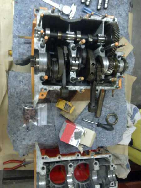

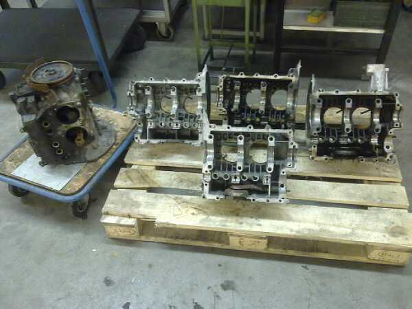

so, hab gleich 2 neue/alte Gehäuse von einem alten Käferschrauber ergattert, Zustand dreckig, aber gut, zumindest bei einem, das ist
ein D-Gehäuse aus AS41 (das linke) mit 90mm Zylinderaufnahmen, also bestens geeignet
Der andere Rumpf(ganz links) hab ich noch nicht zerlegt,
ist ein AB auch aus AS41 den ich mir mal als Ersatz in Keller lege.
Mich plagt aber immer noch die Frage wie das alte Gehäuse so ausleihern konnte, ist es möglich durch eine starke Unwucht der Kurbelwelle / Schwungrad?
Ich traue dem Vorbesitzer mittlerweile alles zu, mein Gedanke er hat den Motor auf dem Schrott gekauft und es war kein Schwungrad drauf, dann hat er einfach ein anderes ohne zu wuchten draufgeschraubt, könnte ja sein, oder? Der 2. Lagersitz ist nämlich auch leicht eingelaufen, echt komisch.
Zweite Vermutung, das Gehäuse wurde mal geöffnet und nicht wieder richtig zusammengebaut, denn zwei der Nockenwellenlager sehen auch so aus, als ob sie überhaupt nicht
gelaufen sind, also zuviel Luft hatten, also die Lageschalen sind total matt und rauh, ich kenne Lagerschalen nur als glänzend/glatt wenn sie richtig eingelaufen sind, seltsam.
Weiter sind spuren von eingeklemmten Spänen auf den Lagerböcken gewesen, gut kannn auch von der Fertigung kommen, weiss man nicht...
Ich bin nun nur am überlegen, ob ich Schwungscheibe samt Kurbelwelle zu Ahnendorp schicken soll zu wuchten, andererseits hatte ich den Motor ja am laufen und er lief total rund und ruhig ohne ungewöhnliche Vibrationen, was meint Ihr, wuchten oder nicht?

Re: läuft nur auf 3 Zylinder Einlassventil fest
Ich kriegs nicht mehr auf die Reihe, was deine Motor-Zielsetzung war.
Die orginalen KW + Schwungräder sind in sich gewuchtet. Das reicht für Serie aus.
Wenn die KW geschliffen oder sogar bearbeitet wurde, sollte sie gewuchtet werden. Ebenso der SW...
Wenn du Mehrdrehzahl als Serie willst, dann wäre es sinnvoll anschließend es gemeinsam zu wuchten.
Die Mutmaßungen zu den Lagern, das kann überall herkommen. Z.B. auch von Verspannungen des Gehäuses, losen Stehbolzen, thermischen Problemen????
Uwe.
okay, danke, die Antwort war sehr hilfreich dass die originalen Schwungscheiben und KW in sich gewuchtet sind.
Die KW ist noch gut in der Toleranz, Pleuel auch okay, also bau ich den ganzen Haufen mal wieder zusammen.
Mein Ziel ist ein Serien 1600er Motor, mehr nicht.

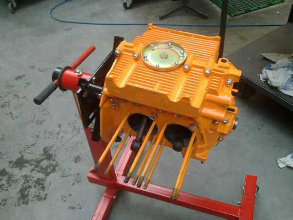

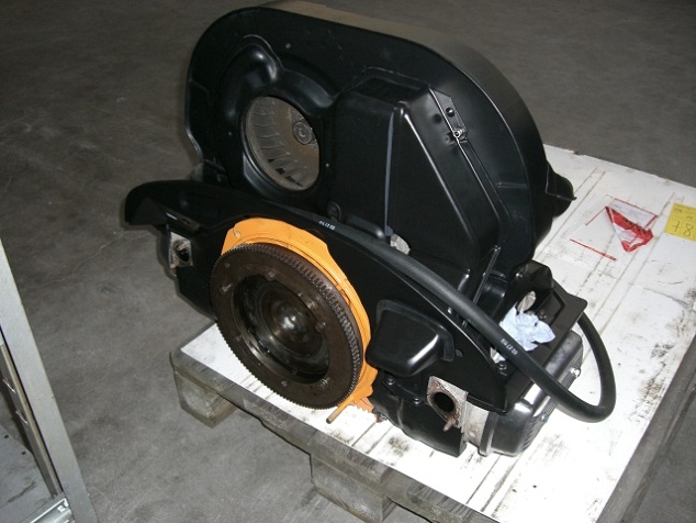

hab nun die letzten Tage alles wieder zusammengebaut...
- CIMG3526.JPG (129.57 KiB) 3038 mal betrachtet
- 2.jpg (34.75 KiB) 3038 mal betrachtet
- 1.jpg (36.95 KiB) 3038 mal betrachtet

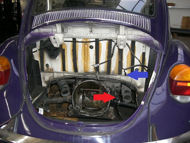

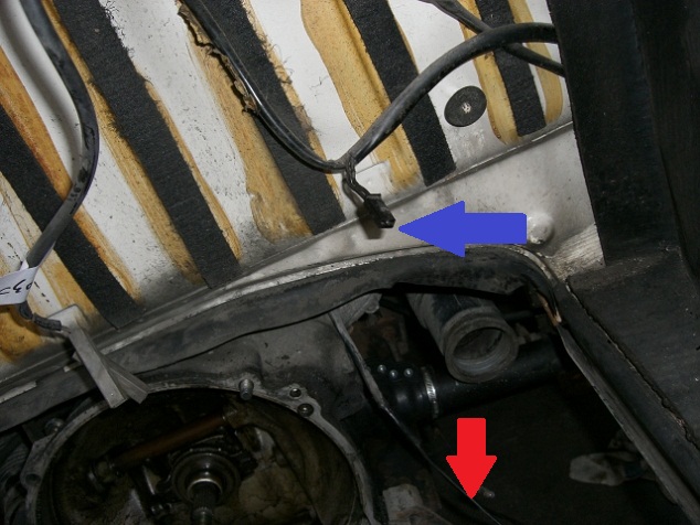

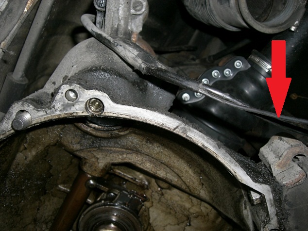

...und den alten heute aus dem Käfer ausgebaut, dabei hab ich ein Kabel abgerissen, von dem ich bis dahin garnichts wusste ?!? Kann mir einer sagen wohin dieses Kabel(roter Pfeil) gehört, es kommt aus dem Kabelstrang der zum Anlasser geht, eins davon, das hatte ich auch abgeschlossen, ging zu Zündungs+ das andere hatte ich übersehen und beim Ausbau dann abgerissen als ich den Motor abgelassen hab.
Ich hab auch noch eine AMP Stzeckbuchse gefunden(blauer Pfeil) die ich nicht zuordnen kann

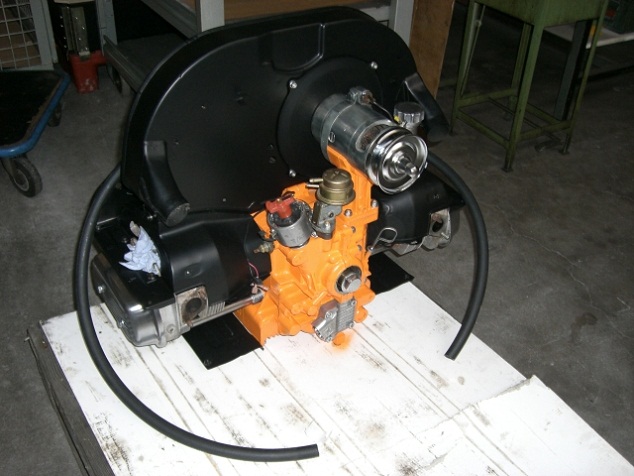

hier noch ein Bild vom ganzen Motorraum

ich kann mir gar nicht vorstellen, wie die beiden Kabel (kommen von vorn vom Zündschloss und von der Batterie), die zum Anlasser gehen, abreissen könnten, beim Motor-Ausbau? Die sind doch normalerweise gar nicht im Motorraum verlegt.

die beiden kabel kommen nicht direkt vom Anlasser, sondern aus demselben strang. die gingen beide durch das stirnblech eines hatte ich übersehen, das ist abgerissen, das andere ging hinten rechts am gebläsekasten vorbei unter der lima und hinterm vergaser vorbei bis zu zündungsplus klemme an der zündspule. ich kenne dieses kabel von anderen motoren nicht, dazwischen war noch ne sicherung samt halter die hinter dem limabock versteckt war.
