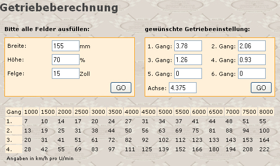

das hat es leicht verändert:
- Getriebe Horst.jpg (138.87 KiB) 1618 mal betrachtet
Re: Getriebe Kennbuchstaben
Ist ja schlechter geworden ... ich will die 175er wieder
wobei, müsste nicht die 70% beim Querschnitt raus, die 155er sind doch 100%-Ballons.
Ich werde wahrscheinlich die Tage einen Satz 165er aufziehen, die ich geschenkt bekommen habe. Ich weiß jetzt aber nicht welchen Querschnitt die haben.
Ich habe jetzt das Exxel-Ding auf meiner Tochter ihrem Schleppi aufgemacht und meine Reifengröße eingegeben (also 155 100 15) aber so langsam peile ich hier garnix mehr.
Auf meinem Getriebe steht AM.
Laut der Liste auf Seite 1 wäre das dann ja überhaupt kein Schräglenkergetriebe
Wenn es doch eins ist (muss es ja sein, sonst würde mein Auto nicht fahren ...)
dann ist es also laut Deiner Exel-Tabelle also 4,375 übersetzt.
Mit meiner 'Reifengröße von 155/15 (bei Querschnitt muss ja wohl 100 rein oder ????)
dann würde er bei 100 km/h 3200 drehen und müsste bei 4000 rpm 125 laufen. So schnell fährt mein Auto nicht
, aber 4000 dreht er im Vierten Gang auf der Ebene.
Nene, die 155er haben den 80er Querschnitt!
DA liegt der Hase im Pfeffer.
Nein. 155/15 haben einen 80er Querschnitt. Und vergiss das mit dem Schräglenker und Pendel. Geh nur nach der Übersetzung
Achso ...
, steht aber nicht auf dem Reifen
Aber das passt dann wirklich gut. 100 km/H bei etwas mehr als 3500 rpm und bei 4000 rpm ungefähr 115 km/h.
