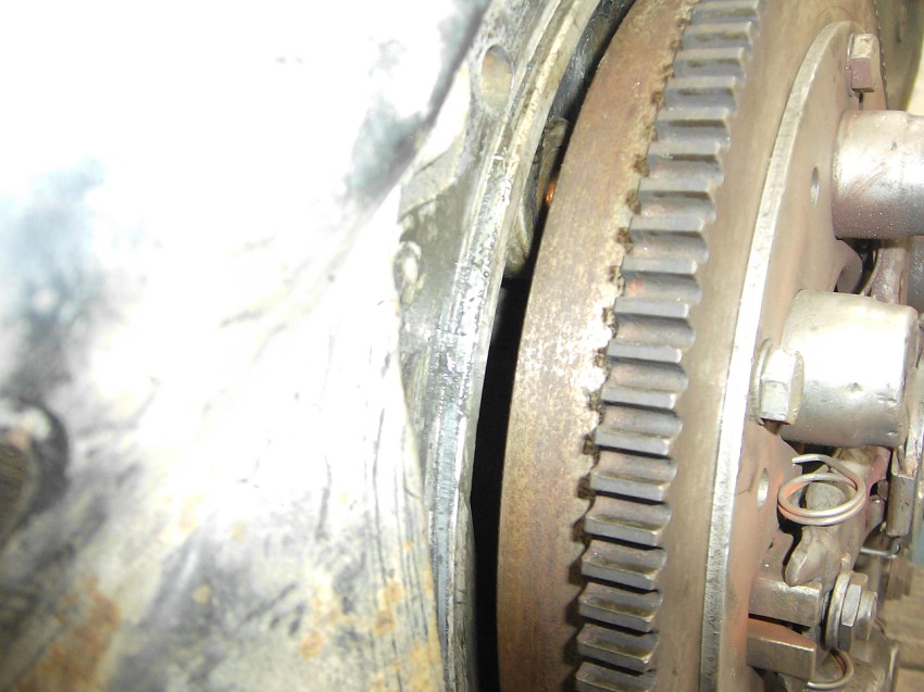

Red1600i hat geschrieben:Schau dir mal die Verzahnung an,......
Danke für den Tip. Das hatte ich vorher gar nicht wahrgenommen.
Öhhmmmm, du baust einen Motor auf und wechselst den Simmering nicht? :shock: ....
Prüfe das Spiel,.....
Ich glaube nun auch, das auf die Aussagen des Vorbesitzers zu vertrauen, doch ziemlich blauäugig ist.
Dann werden wir uns in Ruhe nochmals dranmachen.

Direkt Karies hatte ich am Schwungrad bei meinem Besuch nicht gesehen. Aber, dass es schon ein Jahre gelaufen hat. Auf dem Bild sieht man die unterschiedliche Abnutzung der Zähne deutlich.
Steven hatte den Motor mit Bremsenreiniger und Druckluft abgeblasen, um losen Schmutz zu entfernen. Es könnte auch gelöster Schmutz sein, der sich an der Rückseite abgelagert hat. Wenn der Simmering undicht ist, dann müsste der Motor noch ein paar Runden laufen, um zu sehen, ob wirklich Öl austritt.

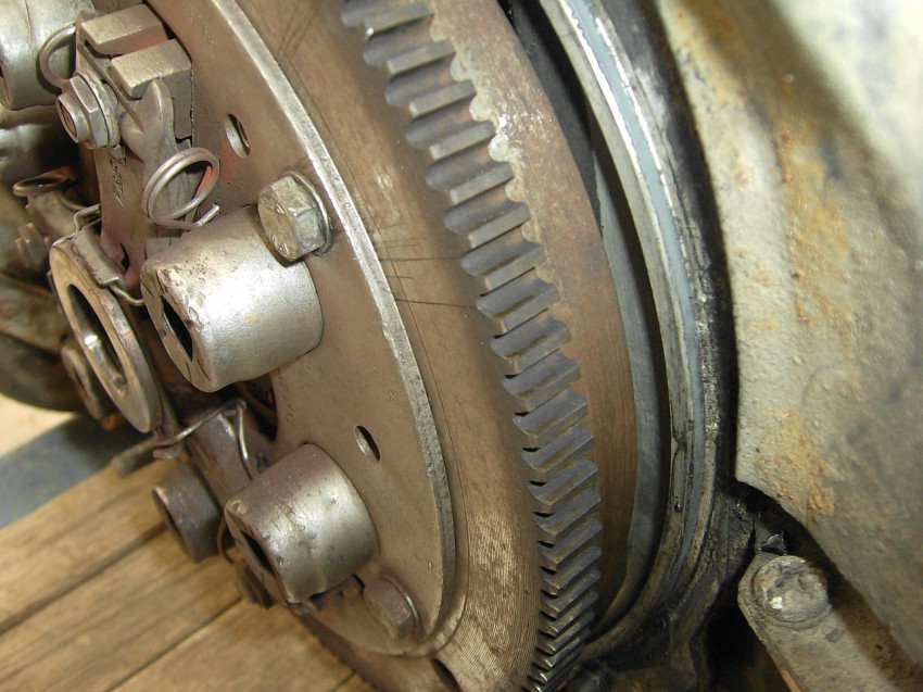

Ich befürchte ja, das der Motor kurz-über-lang nochmals raus muss, wegen dem "Ölstand" in der Glocke. Denn der Kurbelwellensimmering des Mex-Motors wars nich'.

Die gestauchten Zähne waren diejenige Stelle, an denen das Anlasserritzel Karies verursacht hat.
