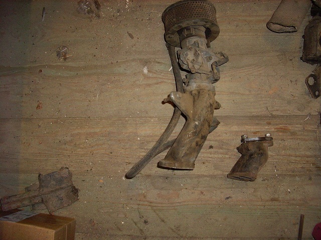

nur mal so zum Vergleich:
TDE- Ansaugrohr und eins vom Typ3
Nicht nur kürzer, der Vergaserflansch ist auch noch um 90 Grad gedreht
