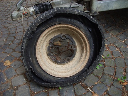

So sieht das Ergebnis aus, wenn n Kunde nen kleinen Klaufix zum Maschinentransport mal eben nebenbei zum Transport von ner Tonne Split mißbraucht....

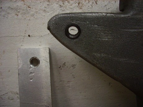

Der Motor für den Oranjen soll ja eine TDE-Zweivergaseranlage kriegen und an den Hosenrohren sind die Gewinde für die Kugelköpfe, die das Querrohr für die Vergaserbetätigung halten, ausgerissen.
Zum Üben haben wir ein 1cm dickes Alustück gebohrt und einen Helicoilähnlichen Repeinsatz eingebaut. Da kam ein Kumpel aus der örtlichen freundlichen VW-Werkstatt vorbei, (er hat sich jetzt auch einen Krabbler zugelegt und wollte mal gucken was wir so treiben) und meinte : dann muß ich wohl nochmal nach Hause fahren und was besseres holen: Gewindehülsen zum Einbohren, tolle Sache! Sieht um Klassen besser und stabiler aus als der Drahteinsatz und sitzt bombenfest!

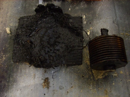

weiter gehts: Hab jetzt mal meinen "alten" Motor zerpflückt.
Es ist nicht zu übersehen, dass er in der Landwirtschaft eingesetzt wurde. Soviel in Öl konserviertes Biogemüse auf einen Haufen.....das Thermostat ist auch tot.

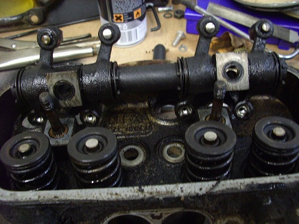

Die Köpfe sind natürlich wie fast immer nicht Rissfrei, mal zwischen den Ventilen, mal zwischen Ventil und Kerze...
Was ich so noch nicht geshen habe: Die Einlassventile sind am Schaft regelrecht plattgewalzt, ebenso die dazugehörenden Einstellschrauben
