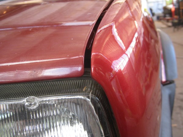

Erwischt!

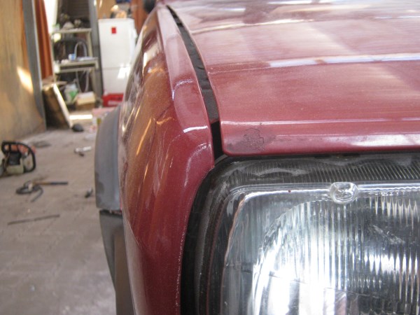

Ist das so Offensichtlich? ich hab mir eigentlich eingeredet, dass das sogar ganz gut geworden ist... Oder ist es einfach die Erfahrung?
Gut, du darfst dir persönich bei uns das Bier abholen, Herzlichen Glückwunsch! ;)
der Gewinn verfällt innerhalb von 2 jahren. also bis Dato 02.09.2018. Das heißt du MUSST demnächst mal vorbeischauen :mrgreen:
Gruß Kriss

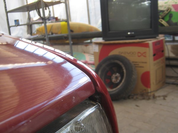

Man sieht es an den Spiegelungen im Koti. ;)
Schau auf die Linien der Fensterstreben die sich spiegeln.Bei gleichmäßiger Blechform wären die nicht so wellig. Die würden zwar der Biegung der Kotis folgen aber eben keine auf und ab bewegung haben sondern gleichmäßig verlaufen.
Das ist simples technisches "sehen".
Das Auge sieht nicht was es sieht(den Koti) sondern das Objekt in der Form und Spiegelung.
Kann eigentlich jeder,man muß nur ausblenden was man ansieht.
Denk mal an einen Beulendoctor,der nutzt auch Strichbelichtungen um Dellen und Beulen zu beseitigen.Da sieht man alles ;)
Vor einem gleichmäßigen Hintergrund(Himmel,helle Wand) hätte man es am Foto nicht gesehen.
BIER !!!!! :lol:
Da bin ich aber gleich besoffen nach einer Flasche,vertrage nix und trinke nur seltend was.
Aber ich kann dich beruhigen,das ist voll ok was du da gemacht hast.

Vari-Mann hat geschrieben:Bei gleichmäßiger Blechform wären die nicht so wellig. Die würden zwar der Biegung der Kotis folgen aber eben keine auf und ab bewegung haben sondern gleichmäßig verlaufen.
Im Prinzip schon, aber die Kotis sind zu der mittleren Sicke hin "konkav"! :lol: Und nicht gleichmäßig 'rund'!

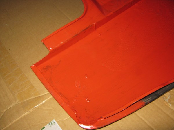

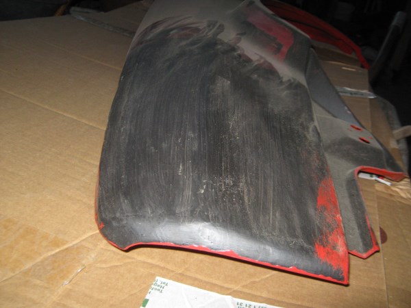

Aber hier mal ein Foto, wo man den "Nicht-Orginal-Zustand" erkennen kann. Die vordere, obere Ecke ist beim Schweißen etwas zu hoch angesetzt + der Linienverlauf der Sicken ist auf den letzten 15cm anders geschweißt (... nicht gespachtelt! ;) ). Außerdem hatte sich die Schraubkante verzogen + trotz Spachtel ist das Spaltmaß nicht perfekt.

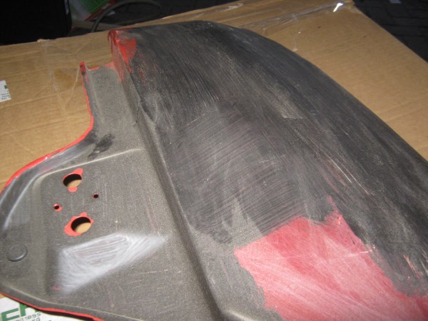

Als Vergleich der andere orginale Koti.
(Pssst: der hat mehr angebliche "Dellen", aber dafür noch nicht einmal Spritzspachtel oder Füller!)
Aber im Rohzustand ist uns das nicht so aufgefallen.
Hier noch das Problem mit dem Schweißverzug.
