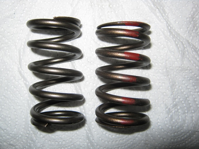

Vari-Mann hat geschrieben:Nochmal zurück zu der Ventilfeder für den Fall das es noch jemanden interessiert.
Ich hab heute mal eine neue Scatfeder getestet.
Drahtdurchmesser 4,01mm
Gesamtlänge ungespannt 59,85mm
Druck bei fast auf Block gepresst 95-95,5 Kg.
Luise :
Draht 4,1mm
Gesamtlänge ungespannt 54mm
Druck bei fast auf Block gepresst :80-85 Kg
6 Umdrehungen habe beide Federn.
Es wäre durchaus möglich das das auch eine Scat ist die ,wie schon angesprochen wurde(auch von FlatFour), etwas erlahmt ist.

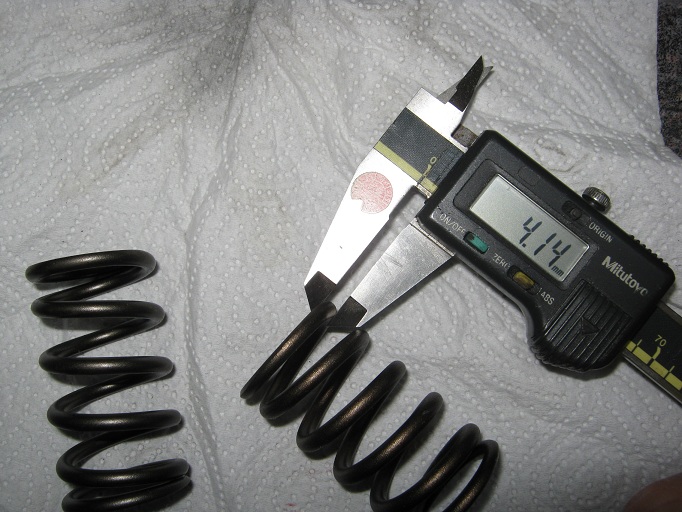

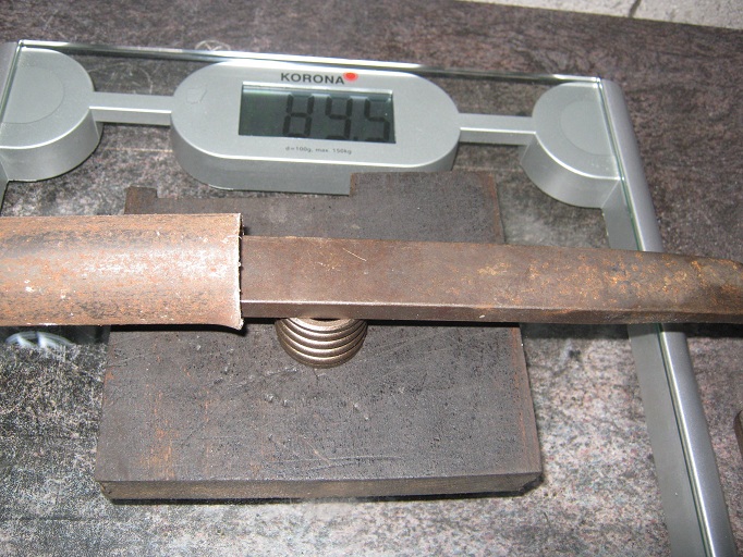

Hier nun mal die Abmessungen der Gene Berg Federn die ich nun endlich bekommen habe und sie wie versprochen nachreiche.
Drahtdurchmesser 4,14mm
Gesamtlänge ungespannt 55,30mm
Druck bei fast auf Block gepresst 88,6-89,7 Kg.
Somit etwa 5 KG weniger als die Scat.Aber eben auch weniger Gesamtlänge ungespannt was ja von Vorteil ist wegen der geringeren Verwindung des Drahtes beim bewegen der Feder im bertieb.Sollte somit der Ermüdung vorbeugen und länger ihre Vorspannung zu halten als die Scat die ja laut der Aussagen einiger erlahmen mit der Zeit.
