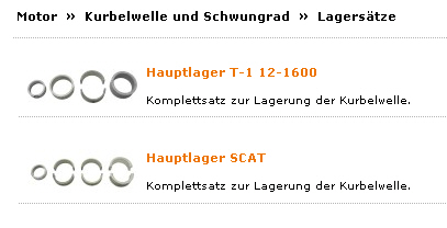

was ist eigentlich der Unterschied bei den Hauptlagern Serie gegenüber SCAT ? (Außer dem doppelten Preis natürlich)
Kann man für Luises Herz nicht auch die normalen nehmen?
Kann ich an den alten erkennen, ob es SCAT waren?

Re: Herzoperation Luise
Achte mal auf das Axiallager und das Lager 3.
Typ1 Serie: geschlossener Ring
SCAT: geteilt, 2-teilig.
Wobei mir ein geschlossenes Lager wie Serie lieber ist. Stabiler gegen Verzug... und ich benutze Serie.
Hat halt Vorteile, wenn man das Lager ohne Demontage des Nockenwellenantriebs runtermachen kann.
Die Scat Lager sind für die Flansch Noclenwelle. Da bekommt man hinten kein normales Lager drüber. Sind auch recht teuer.
Ich habe an einem Motor Glyco Lager verbaut.. Die sind auch alle bis auf das kleine bei der Riemenscheibe geteilt. Das macht die Montage natürlich sehr einfach. Sie sollen stabiler sein, weil alle Lager 3-Stoff sind. Allerdings gibt es die, so weit ich weiß, nur im Standartmaß.
