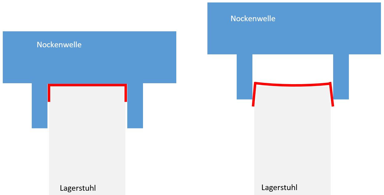

Das neue Bundlager hat einen höheren Bund. Dadurch schiebt es sich auf dem letzten halben mm über eine minimale Kante, die im Betrieb durch den Bund des alten Lagers entstanden ist. Dadurch verspannt sich das neue Lager beim Einsetzen und der Bund steht leicht ab. Die Nockenwelle klemmt dann am Bund.
Ich hab mal versucht das bildlich darzustellen was ich meine, ist das verständlich?

Ich hab neue Lager bestellt, mal schauen ob die passen.
Hm,kann ich mir kaum vorstellen das es so ist.
Der neue höhere Bund an der Schale hat auch die Sollmaße.Müßte dann in den ungenutzen Bereich vom Stuhl greifen der ja praktisch auch Neumaß hat. So sollte dann doch wieder alles spielfrei und reibungslos laufen.
Und so eine Lagerschale verbioegst du nicht mal eben.
Teste mal an einer alten,sehr fest das ganze.
