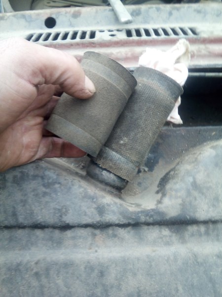

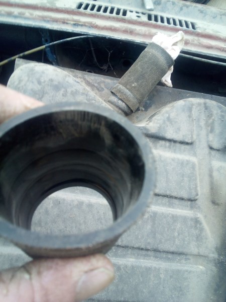

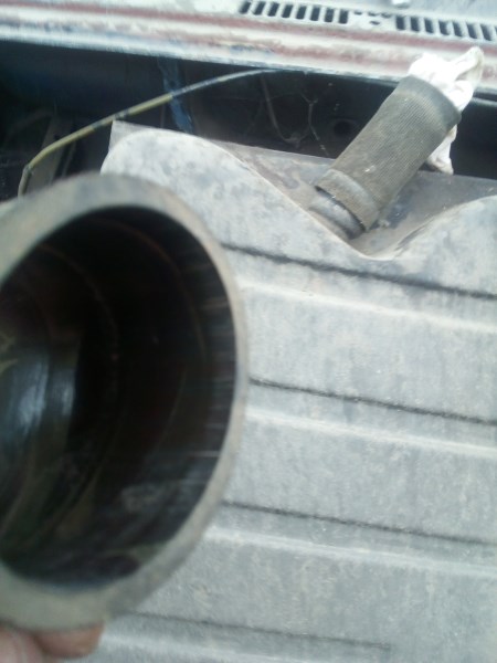

Nun hatten wir im Herbst anlässlich der Vorderachsrevision ja den Tank draußen und dabei stellte sich heraus, dass der Spritgeruch offenbar durch den porösen Einfüllstutzen kommt.
Beim 02 ist hinter dem Seitenteil ein fetter Gummi, der zwischen Seitenteil und Tank steckt, dieser ist bei mir völlig porös und ist mir bei der Wiedermontage nach dem Tankeinbau fast zwischen den Händen zerbröselt. Ich habe das Ding jetzt provisorisch mit angeblich Benzinfestem Klebeband geflickt, aber schön ist anders und ich persönlich würde mir so keinen TÜV geben.
Ich finde aber nur Dinger, bei denen entweder dabei steht "nicht für 02/03" oder gleich garnix dabei steht ...

Es giebt anscheinend unterschiedliche Längen. In meinem 03 ist 80mm verbaut. Dann habe ich noch'n Tank mit 105mm Schlauch.
185mm, ...??? ... ist evtl. zum Einkürzen?
Ich hätte noch 'n guten Alten ;) in 80mm. Evtl hätte ich auch 2 über.
Was ich nicht habe, sind die Gummidichtringe.

Re: Käfer Horst - heute: Tankeinfüllstutzen
Der Durchmesser ist ja wohl klar! Demontieren brauchst du es nicht! Höchstens 'n Zollstock anhalten + 'n Foto machen!
Beim 02 + 03 stehen die Tankstuzenrohre auch nahezu voreinander. Also braucht man nur das Verbindungsschlauchstück, als Übergang! ...nach + alter VW-Weißheit nach auch diese Gummiedichtringe! ;) Die zerbröseln eher, als der Schlauch!
Alternative Schläuche, die auch Benzinfest sind mir nicht bekannt, um sich die Dichtringe selbst zu basten.
Ich habe die durch Teflonband + Isolierband ersetzt. Hält!
Das ist zwar gebastelt + gefrickelt, aber ich trau dem mehr Haltbarkeit zu, als den Repro-Neuteil-Repro-Gummies.
Für Nachahmung und Garantie übernehme ich aber keine Haftung!
