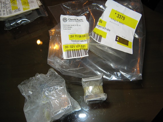

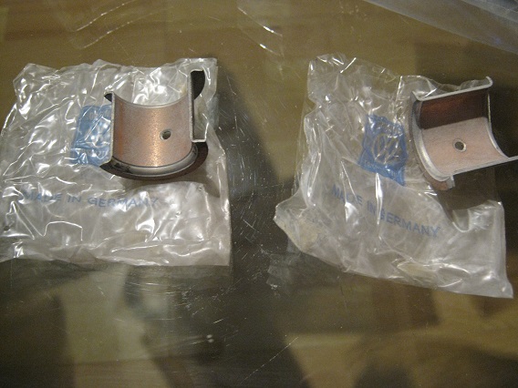

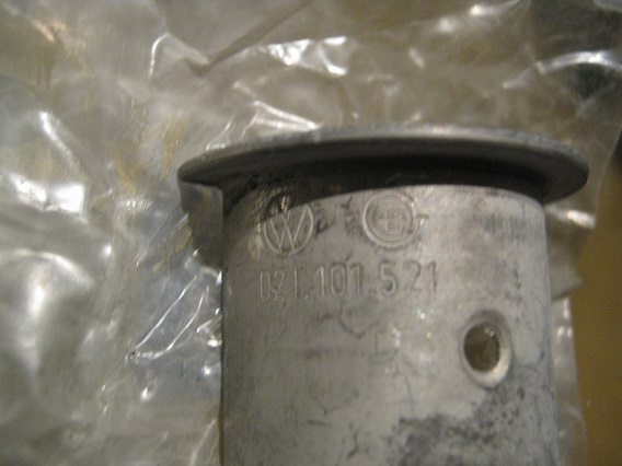

Such dir mal die Teilenummern selber raus aus den Katalogen.Da stehne dann die Nummern jeder einzelnen Schale drin,und die kannst du in der Auflistung als Satz oder als Einzelteile nach der Nummer prüfen .Um zu sehen was es davon noch in alt gibt.
Ich hab ja 2 Axialschalen verbaut,brauchte also noch eine zu meinem originalen Schalensatz. Hab dann gleich 2 nachbestellt,eine zum versauen wenn ich die Haltenase nicht gut rein bekommen sollte.
Die ersten Tüten wie immer bei CP,aber dann darin die alten Tüten und jede Schale mit Papier und antikem Klebeband verklebt.Die haben schon xx Jahre auf mich gewartet

Da hast ja n guten Fang gemacht.Vari-Mann hat geschrieben:Such dir mal die Teilenummern selber raus aus den Katalogen.Da stehne dann die Nummern jeder einzelnen Schale drin,und die kannst du in der Auflistung als Satz oder als Einzelteile nach der Nummer prüfen .Um zu sehen was es davon noch in alt gibt.

Karton,Privatverkäufer,Stempel auf den Lagern,art der Verpackung und was weiß ich nicht noch alles. Je mehr du esehen hast desto beser wirst du es sehen.
