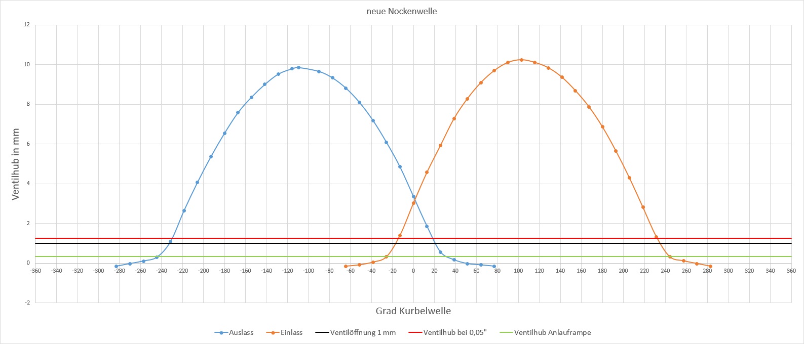

Das sind die Sollwerte der NW:
Angegebene Steuerzeit US: 270°
Steuerzeit bei 0,05" Hub: 234°
Ventilhub 10,7 mm
Spreizung: 108°
Unten die Messung der neuen Kurbelwelle.
Die waagrechten Linien sollen helfen die Steuerzeit bei verschiedenen Ventilhüben abzulesen. Was ich mich Frage: Bei welchem Ventilhub wird die Steuerzeit bei den US-Gradzahlen gemessen? Und mit welchem Ventilspiel? Ich hab da im Netz verschiedene Angaben gefunden. Jedoch nix konkretes.
Übersetzung der Kipper: Einlass 1,35 Auslass 1,30
neue Nockenwelle.jpg (144.55 KiB) 1333 mal betrachtet
Als Anhang nochmal in einer Word Datei. Da kann man besser reinzoomen.
In meiner Grafik sind jeweils die Ventilhübe(Anlauframpe, 1mm, 0,05") angezeigt. Das Ventilspiel ist mit 0,15mm berücksichtigt. Deswegen gehts auch teilweise unter 0. Da bewegt sich zwar der Kipper, aber das Ventil noch nicht. ;)
Am ehesten komm ich auf die 270°, wenn ich nur die Anlauframpen abziehe. (Wird also die US Grad-Angabe ohne Ventilhub angegeben?, ich dachte die haben bei gleicher Spreizung kleinere Zahlen. So wärs ja andersrum.)
Auf die 234° komm ich nur ungefähr, aber ich behaupte mal, dass meine Messung nicht 100%ig war. Hier ist auch wieder die Frage, welches Ventilspiel berücksichtigt werden muss?
Ventilhub war 10,4 das Maximum (inklusive Ventilspiel, also tatsächlich nur 10,25 bei 0,15 Ventilspiel)
Die Spreizung passt in etwa.
Weiss da jmd Bescheid? Is das nun die angegebene Nockenwelle?

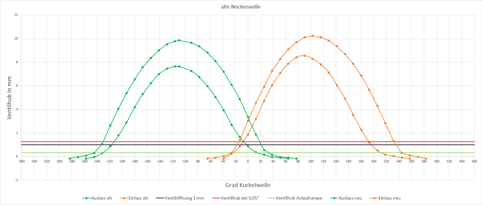

Vergleich zwischen der alten und der neuen Nockenwelle.
Vergleich Nockenwellen.png (72.95 KiB) 1297 mal betrachtet
Die neue Welle hat deutlich mehr Hub, größere Steuerzeiten und mehr Spreizung.
Die alte Welle sieht etwas unsymmetrisch aus.
Alte Welle hat etwa 235° Steuerzeit, Hub Einlass max.8,5 mm und Spreizung 100°
