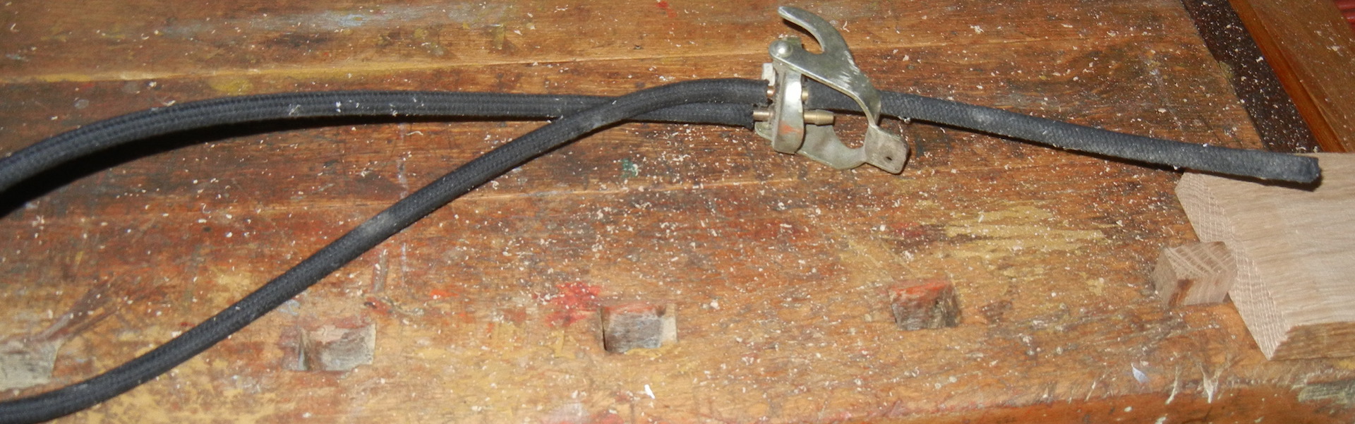

es gibt einen Verschluss für die Kanister mit dem Schnappverschluss. Damit bin ich auch schon notfallmäßig gefahren, als der Tank in meinem alten LBX-Bulli durchgerostet war. Den kannst Du auf dem Dachträger anbringen, dann läuft der Motor auch ohne Benzinpumpe. Passt auf die 20 Liter Kanister.

Das ist die Luxusvariante, Helmut
