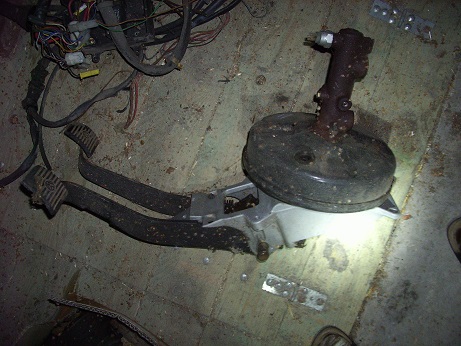

Weiterhin hat sich gezeigt, Bremsdruck baut sich zwar auf, aber der Hauptbremszylinder ist undicht.

... hab mich wegen HBZ mit Kristof beratschlagt.
Konsens, bestell den HBZ in jedem Fall neu! ... + wenn dann anschließend beim BKV die Membran durch ist, nehmen wir den als Gebrauchtteil.
Re: T3 LBX-Getriebe
ich hab noch n Gebrauchtteil liegen, aber ungeprüft!
