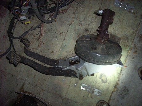

Gibt es für den 2,0 Liter Einspritzer(CV) spezielle Anforderungen an die Benzinpumpe? Druck? Förderleistung?
Weiterhin hat sich gezeigt, Bremsdruck baut sich zwar auf, aber der Hauptbremszylinder ist undicht.

Ich hatte ja Sonntag noch eingeworfen, dass vlt auch der Filter zu is. Der Druck ist vlt bereits aufgebaut und sie läuft deswegen nicht. Oder die Pumpe läuft nicht gern trocken. Eingetrocknet?
Geht denn die Pumpe der Schlacht-Pritsche? Dann nehm ich die. Genauso wie den Hauptbremszylinder.

... hab mich wegen HBZ mit Kristof beratschlagt.
Konsens, bestell den HBZ in jedem Fall neu! ... + wenn dann anschließend beim BKV die Membran durch ist, nehmen wir den als Gebrauchtteil.
