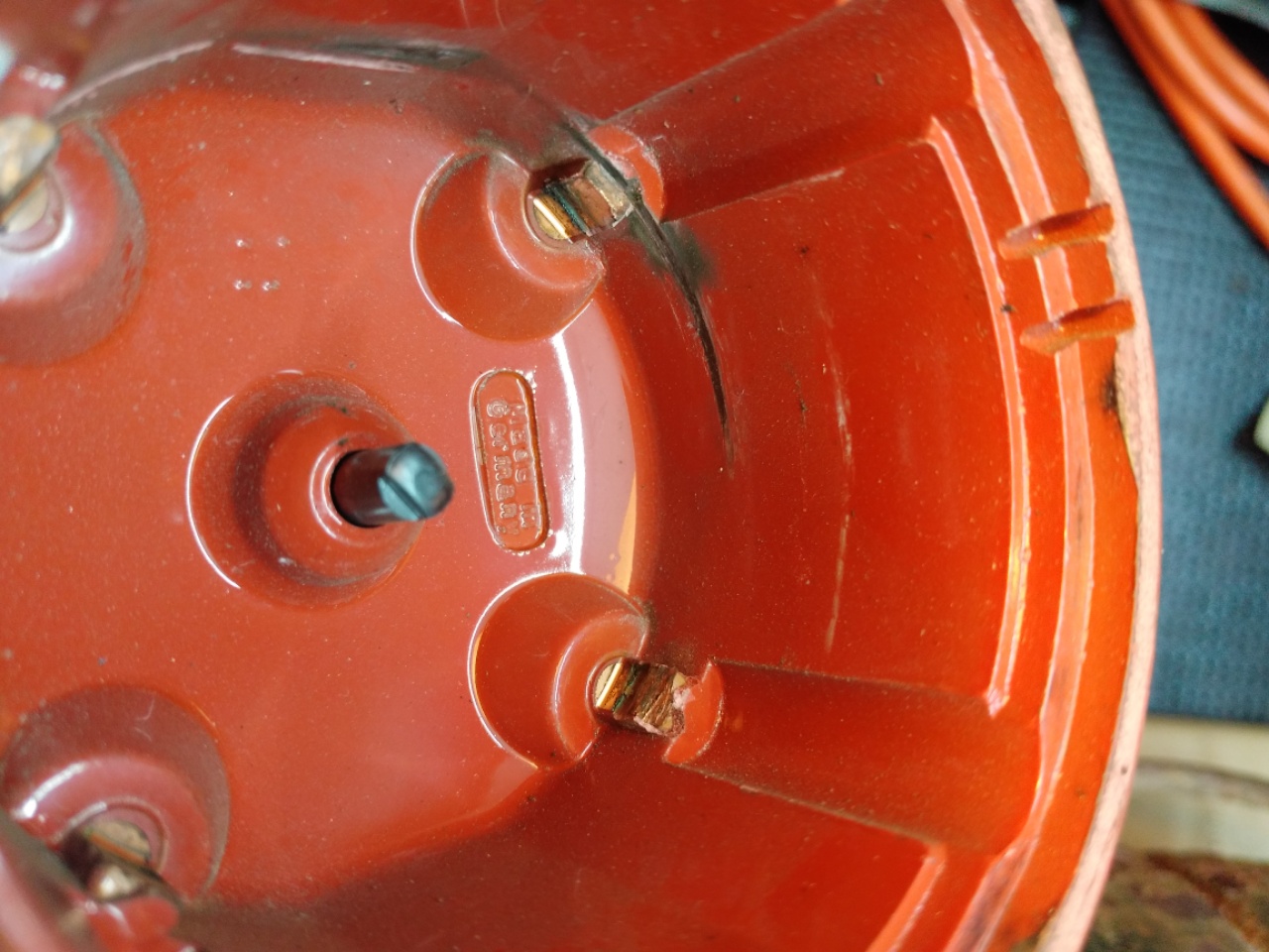

Hab beim Aufräumen noch ne Verteilerkappe von Beru gefunden.
Die Kontakte innen haben tiefe Scharten. Kann man das noch rausfeilen, oder sind die so tief, dass der V-Finger nachher keinen Kontakt mehr hat?

Also wenn die schwarze Spur oben, kein Riss in der Verteilerkappe ist? , ...
Theoretisch hast du natürlich einen Leistungsverlust beim Zündfunken, je größer der Abstand vom Verteilerfinger in der Verteilerkappe ist!
Das sich Scharten einbrennen, ist aber normal! Vorbeugend + auch behelfsmäßig kann man es aber verringern, indem man diese Kontakte regelmäßig fettet.
"Not-OP", beim 'Liegenbleiben', hilft es oftmals, diese Kontakte mit dem Finger mit Altöl vom Ölmesstab ein zu reiben.
(eine gute neue Verteilerkappe in guter deutscher Qualität bereit zu haben, ist aber von Vorteil! ;) )

AHS IMP 1 hat geschrieben: So 29. Mär 2020, 19:39 Also wenn die schwarze Spur oben, kein Riss in der Verteilerkappe ist? , ...
Hab ich geschaut, ist nur ein Kratzer innen.
AHS IMP 1 hat geschrieben: So 29. Mär 2020, 19:39 Theoretisch hast du natürlich einen Leistungsverlust beim Zündfunken, je größer der Abstand vom Verteilerfinger in der Verteilerkappe ist!
Also glatt feilen und testen obs geht?
Testen geht ja schnell, einfach schnell auf den 1200er klipsen.
AHS IMP 1 hat geschrieben: So 29. Mär 2020, 19:39 (eine gute neue Verteilerkappe in guter deutscher Qualität bereit zu haben, ist aber von Vorteil! ;) )
Hab immer eine Ersatz dabei. Aber die Beste die ich habe sitzt bei mir normal aufm Motor.
Am Besten man hat 2 Gute!
