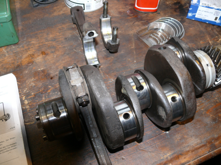

Die KW sieht doch noch gut aus.
Die könntest du vor dem Zusammenbau 'n bischen polieren. Dann läuft di auch mit den gebrauchten Lagern noch!
Aber beim Gebrauchtteilezusammenbau musst du die KW glätten, denn sonst ist die Gefahr beim Zusammenbau von Lagerfressern sehr groß!

Die Kurbelwellenlager waren kurz vor dem Ekxitus, deshalb habe ich ihn auch nur getrennt. Ich mache nachher mal Fotos davon.

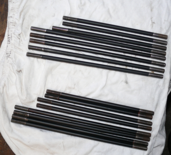

Beitrag von feuertonne0815 »

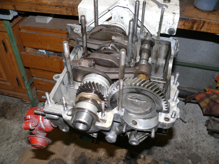

So, die Zuganker noch ein wenig gereinigt, mit Ofenfarbe grundiert und schwarz "lackiert".

Der Kurbelwelle ein paar neue Lager spendiert. Die alten hatten 0,5 - 0,6 mm Seitenspiel, nun sind es nur noch 0,25 mm.

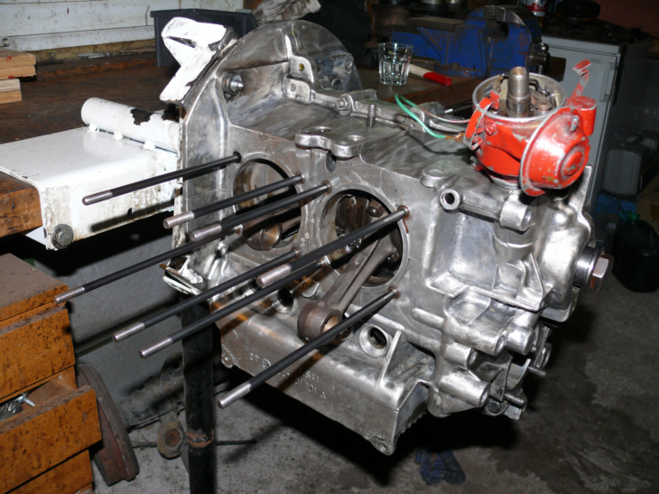

Jetzt kommt das, was ich noch nie vorher gemacht hatte. Einen Motor wieder zusammen zu bauen. Reparaturleitfaden daneben gelegt und los gehts. Aus angst was falsch zu machen, alles doppelt und dreifach kontrolliert. Zu guter letzt war natürlich doch was falsch :-(
feuertonne0815
Beiträge: 605
Alles dreht sich, nichts klemmt, scheinbar nichts falsch gemacht

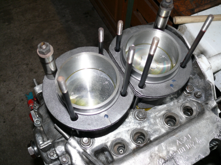

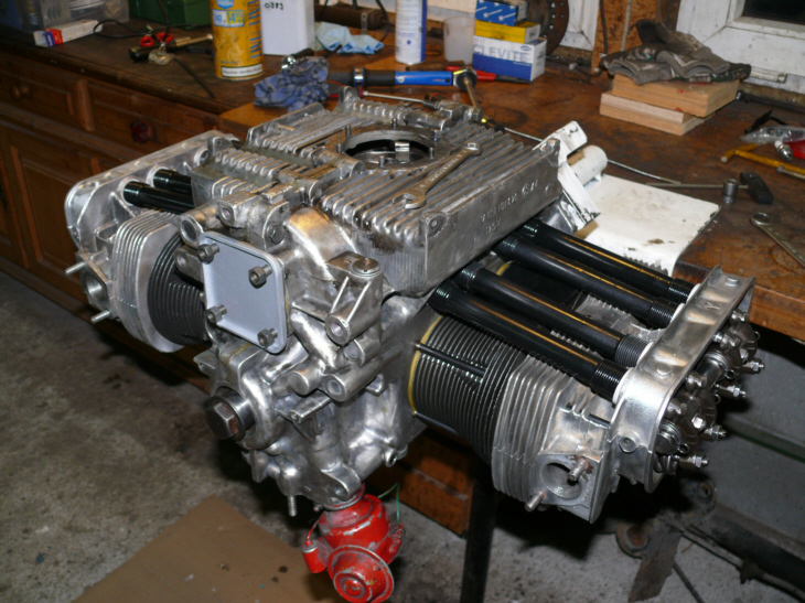

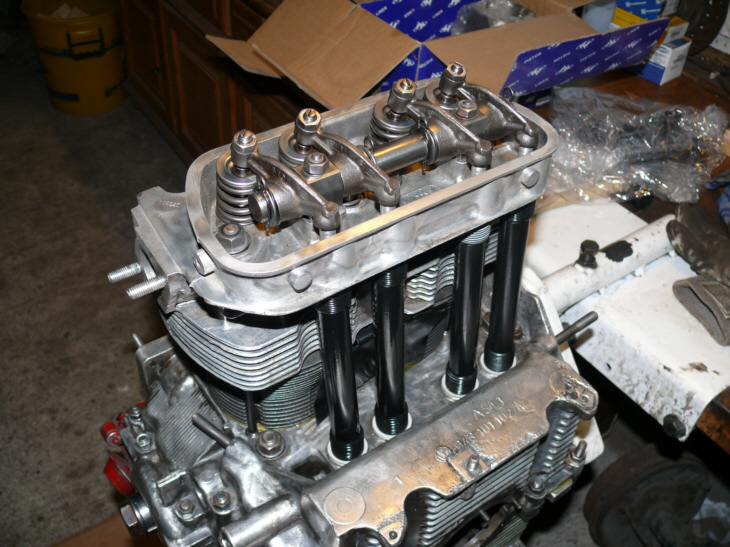

Neue Kolben und Zylinder verbauen, Stößelrohre und Köpfe drauf. Die Kipphebelwellen noch montieren und fertig ist die erste Seite
feuertonne0815
Beiträge: 605

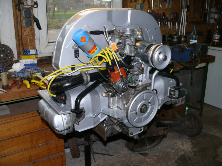

Der Endspurt beginnt
feuertonne0815
Beiträge: 605

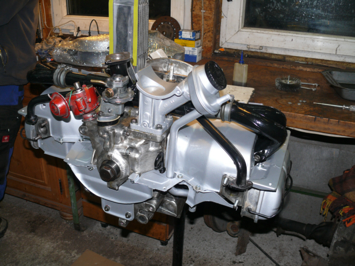

Jetzt nimmt er Gestalt an.

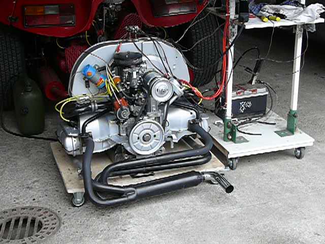

Hier das vorerst letzte Foto, der Motor ist angeklemmt und wartet auf den Probelauf. Das Video dazu muss ich erst erstellen und bei Youtube hochladen. Das dauert ne ganze Weile.
