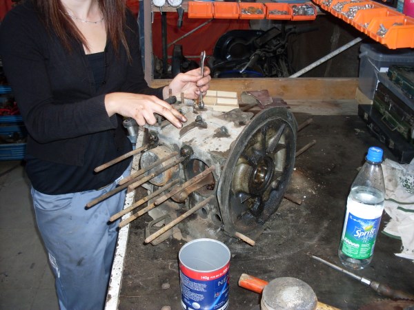

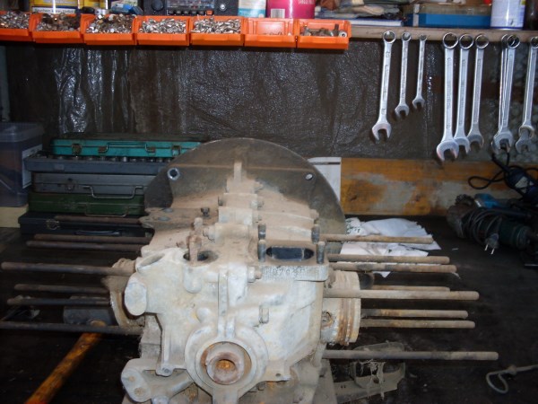

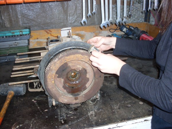

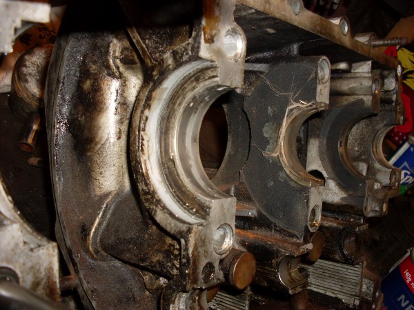

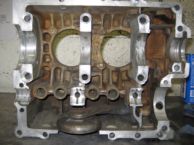

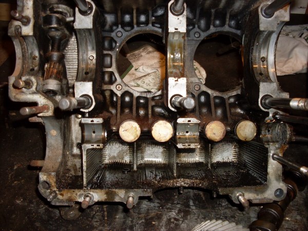

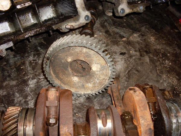

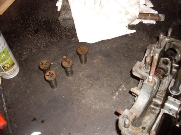

Mal Daten zum H-Motor
1500er mit 44PS; Block ist baugleich mit dem Typ3 1500er, der mit 34er PDSIT Vergasern aber 50PS hat.
Einkanalköpfe
10mm Zylinderstehbolzen
Nur 1 Öldruckregelkolben
Stehender Ölkühler im Gebläsekasten
8mm Ölkanal
180er Schwungscheibe
Nun Bildas zum in Augenschein nehmen. Wenn ihr noch Bilder oder Maße zur Info braucht, kann ich sie machen, bzw messen.
@Peter
Schlag dir den Einkanaler aus dem Kopp!
Man könnte zwar einen 1600er oder 1700 im Schafspelz daraus machen. Aber mit dem selben (finanziellen-) Aufwand auch einen ordentlichen 2-Kanal-Motor, ohne die Defizite + Einschränkungen.

Wenn Du, extra um mich davon zu überzeugen, dass der Einkanalkram nix ist, jetzt schon dekolletierte Damen an die Werkbank beorderst, die die Teile präsentieren, dann scheinst Du es echt ernst zu meinen
Irgendwie mag ich die "großvolumigen" Einkanaler, die sind so ... ursprünglich

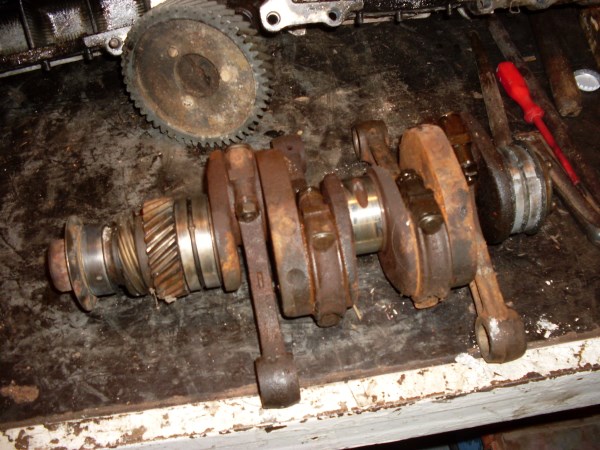

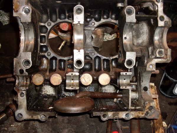

Boa........neee.
Da ist ja alles verrostet,und dann so ein kleiner Ölansaug(Das Rohr).
Allein das schleifen der KW auf ein Untermass sprengt das Retttungsprogramm wenn ihr mich fragt.
Keine Ahnung wem ich da nun auf den Schlips trete,aber sowas würde ich nicht kaufen wollen.

Ja glaubst du denn, nur Männer dürften bei mir putzen + Teile saubermachen?
Das ist der Motor, den ich 83 für meinen Buggy zusammen gebaut hatte.
Den hatte mein Schwager dann 3 Jahre später gefleddert + den Block in'e Ecke geschmissen.
Gut fermentiert haben wir den dann ausgegraben. Das Zerlegen war eine Übungs- + Ausbildungsmaßnahme.

@Vari
es geht um die Gehäuseunterschiede! Nicht um Rost.

Stimmt das eigentlich, dass die H-Motoren eine besondere Kurbelwelle haben? Das hat mir mal jemand erzählt, ich hab aber nie eine Bestätigung dafür gefunden.
Re: Der "richtige" Motor fürs Hauptquartier...
Nein stimmt nicht!Ralle hat geschrieben: .... , dass die H-Motoren eine besondere Kurbelwelle haben? ...
Es ist die selbe Kurbelwelle, wie im 'F', 'B', etc. bzw. 'AB', 'AD', 'AS' .
Technisch passt das alles!
Bei den neueren KW bin ich mir nicht sicher, ob die Fertigung zu den Alten gleichwertig war?
Angeblich sollen die älteren SerienKWellen standfester gewesen sein, als die aus neuerer Produktion.
Ab wann + wie das war, habe ich kein Plan. Aber wir hatten unss ja schon mal über gegossene bzw geschmiedete KW unterhalten. Nur in welchem Thema weiß ich nich'me'r.
