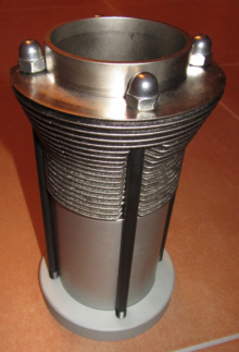

Ehrlich gesagt, halte ich die Zylinder für Schrott! Die sind höchstens noch für Tiffy, als Weinkühler ;) zu gebrauchen!
Da die Paarung von Zylinder- + Kolbengrößenabweichung sein muss, würde ich dir vom Einbau einzelner Kolben oder Zylinder abraten.
Als K+Z-Satz haben die eine Farbkennzeichnung. VW hat das extra gemacht, um möglichst gleichmäßige als Satz zu liefern.
Bei den Kolben dazu sieht es auch nicht besser aus!
Einige Ringe sehen festgerostet aus!
Ich bezweifele auch, das die Kolbenringnut in der Tolleranz ist.
Ansonsten wären sie noch zu gebrauchen. Am Kolbenhemd + dem Feuersteg konnte ich nichts gravierendes entdecken.
Aber du willst doch wohl nicht an 1300cm³ rumbasteln? Ich gehe mal davon aus, das sowieso 1600ter K+Z draufkommen.
wer will, kann ihn ja nachbauen :mrgreen:

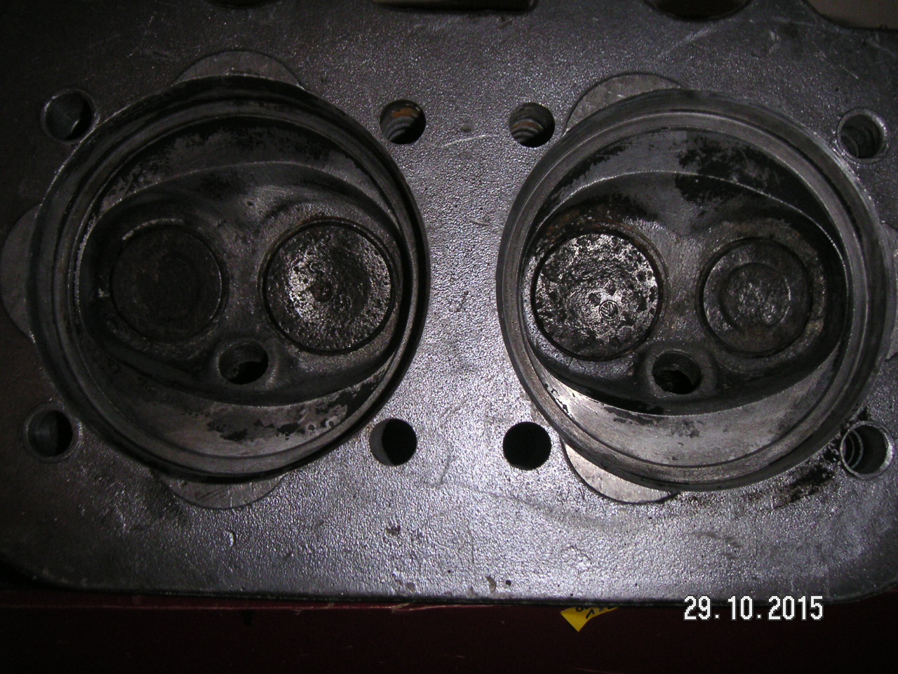

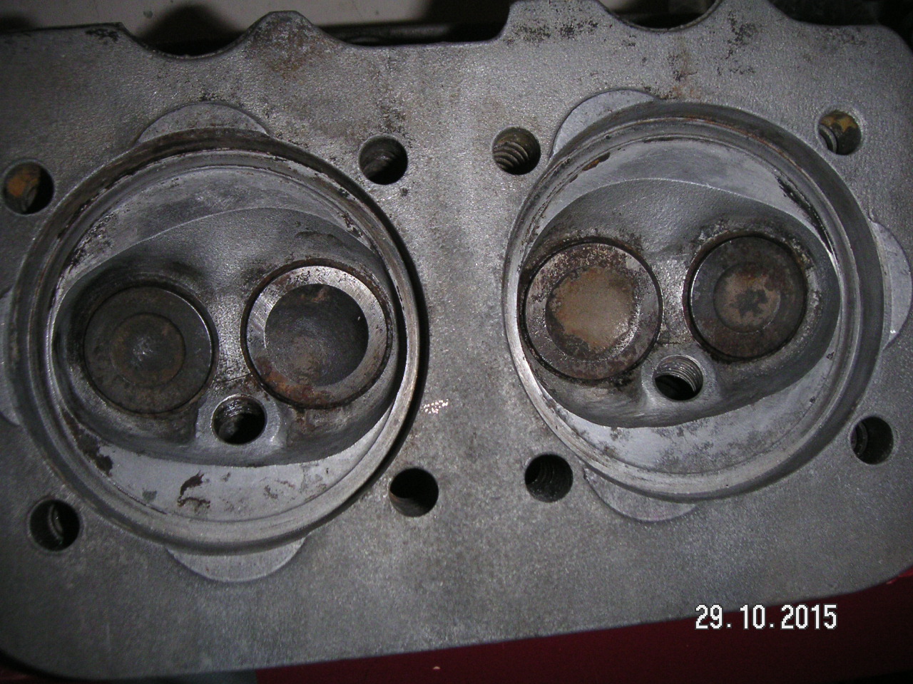

und hier noch Bilder der Köpfe
Sieht aus als hätte einer mit dem Hammer die Ventile reingeklopft
