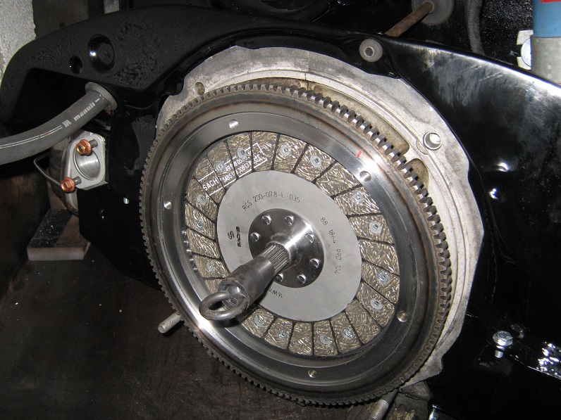

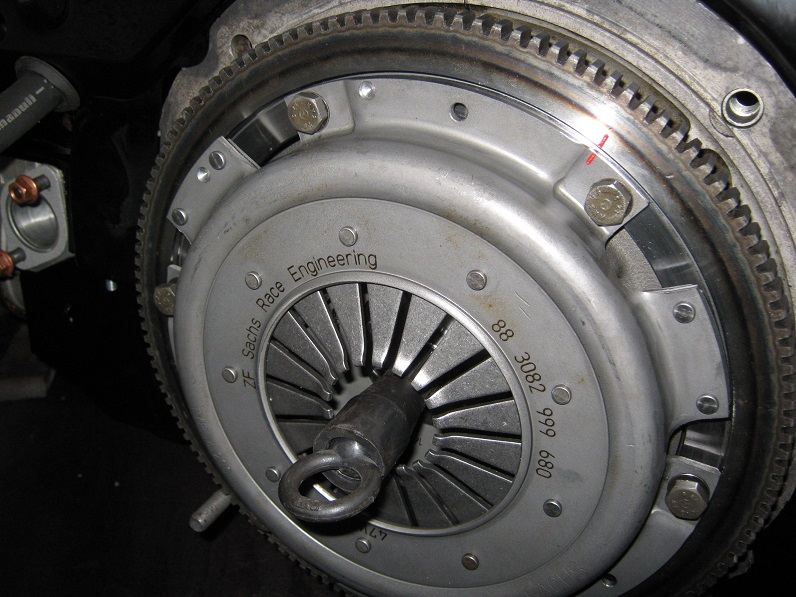

Re: Mein PCS-L Neuaufbau
Hab ja nun auch ohne Federn.
Würde ich aber von abraten nach wenigen gefahrenen km.
Sehr unkomfortabel zu fahren,da freut sich kein Antriebsstrang drüber.
Mit der Race Druckplatte hat man entweder geschlossen oder offen die Kupplung.Dazwischen ist fast nix mehr.Das geht besser mit Federn.
Packt echt tierisch zu das Kupplungspaket,das muß man ihr aber zugestehen.Schlupf beim Gangwehsel.....was ist das ? Kennt die nicht.Entweder wird die Motordrehzahl runtergewürgt oder die Raddrehzahl spontan angehoben.Da quitscht man wenn man gar nicht will....... :oops:

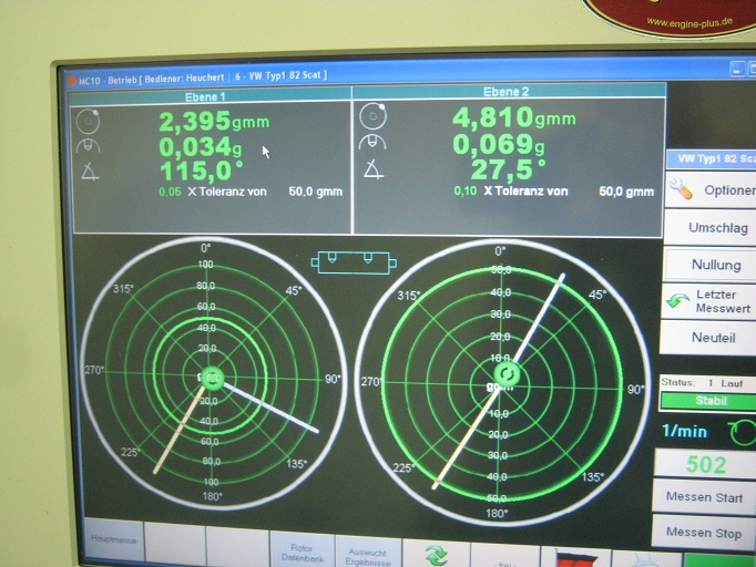

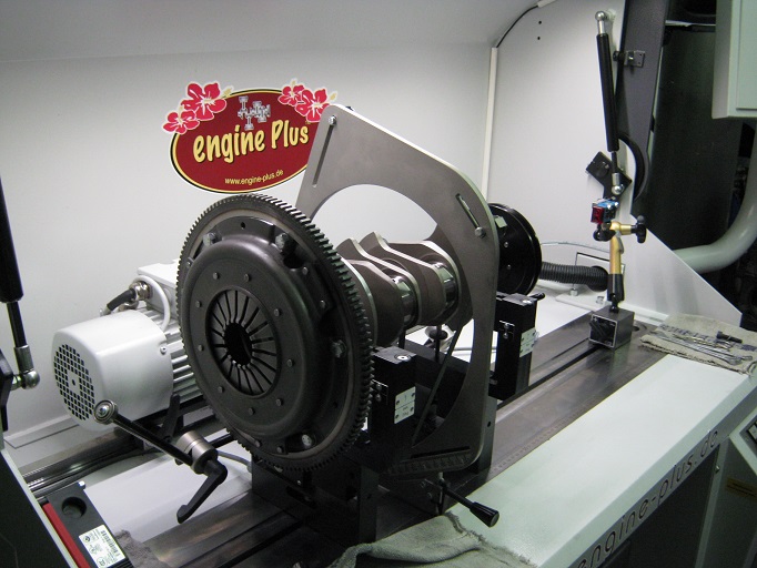

Hast du die Druckplatte mit wuchten lassen?

Ja
Erst KW,dann KW mit RS,dann kam der Schwung dazu und dann die Druckplatte .Die erstmal in allen 6 Positionen um die beste Position zu finden(geringste Unwucht) und dann wurden an der diese 2 Gramm abgenommen.
.. und dann wurden an der diese 2 Gramm abgenommen.
Das ist ja schon fast obzön! Für welche drehzahl ist es denn geplant? Oder ist es ein Tribut zum Perfektionismus?
Was hat der Spass denn gekostet?
Wenn man eine Druckplatte abschraubt + wieder anschraubt, so sitzt sie nicht in der gleichen Position. Da sind mehrere 1/10 Tolleranz. K.A. was das an Gramm ausmacht.
Öbzön; freie Übersetzung: "Und ob-'s-schön-is'". :D
Die DP "rastet" in den Schwung ein durch dies Kante ausenrum,und das straff,Die wird zu 99% wieder da sitzen wo sie war.
Die mehrere 1/10 hast nur bei Wurfpassungen.Hier hast max den Weg den du schaffst die DP zu verdrehen wenn alle 6 Schrauben angesetzt sind-also fast Null Grad Versatz
Restunwucht war in 2 Ebenen einmal 0,034 Gramm und einmal 0,069 Gramm.
Engine Plus hatte nen Anspruch an die Wuchtmaschinenbauer das der sogar lachen musste."Sowas" wollen die nicht mal bei der Formel Eins war dessen Aussage.Für die hat er auch die Wuchtmaschinen gebaut.
(Das wurde mir persönlich so von den EP Jungs erzählt,also nix hörensagen)
Alles wuchten hat etwa 4 Stunden gedauert-160€ wie auch auf deren HP angegeben.
(Und ja,ich hab daneben gestanden und Palaver gehalten mit denen.)

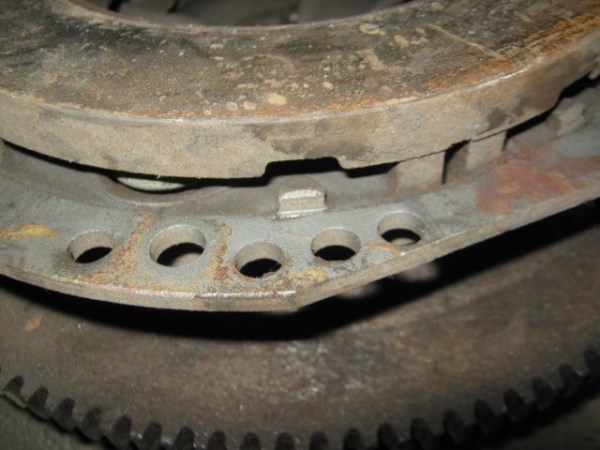

Ist dein Schwungrad oder Druckplatte in der Passung anders als Serie?

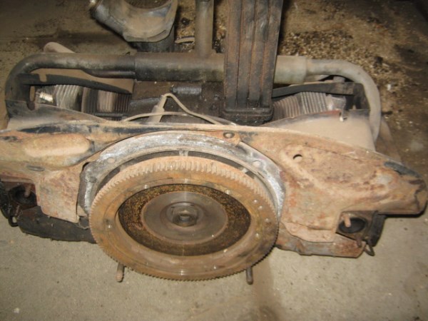

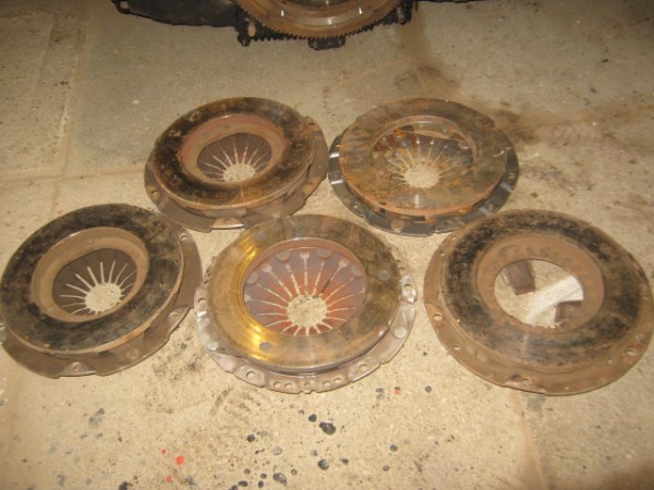

Das ich aus'n Bauch raus provokativ von mehreren 1/10 gesprochen hatte, ließ mir gestern keine Ruhe. Also habe ich mal Druckplatten durchgekramt.
Die 180er sind ja innenzentriert, durch diese Nase.
Ich würde sagen, die haben unter 1/10 , wie man im Video erahnen kann.
Leider hatte ich keine lose 200er Schwungscheibe. Also habe ich 'n Mex-Schlachtmotor rausgekramt.
... und auch gleich Sauerei gemacht. :o :oops: :oops: :oops:
:roll:
Ich war erschrocken, wieviel Spiel die Druckplatte hatte. Also habe ich mehrere Druckplatten rausgekramt, um einen chinesischen oder brasilischen Fertigungfehler auszuschließen. So krass hatte ich es nicht in Erinnerung. Video
Es ist zwar an Jonas Thema vorbei, aber evtl. trotzdem interessant.
Meine DP schafft es mithilfe der Schrauben so grade eben in den Rand in dem Schwung zu zu kommen. Passt da saugend rein.
Ursprünglch dachte ich ich sogar ich muß an der DP was abschleifen damit es ineinander kommt,geht aber ohne wenn man es mit den Schrauben einzieht.
Ob das bei den anderen F&S DP zu den VW Schwungrädern auch so ist weiß ich echt nicht mehr.Teste ich aber mal am Kleinen der ja nun daneben liegt.
Oder die Race DP ist bewusst etwas anders gebaut damit sie sie so straff da rein geht?
