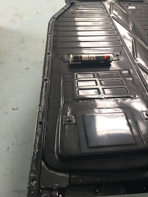

Ach ja Lenkgetriebe, Fugen und Spalten Abdichten und ein wenig Hohlraumversiegelung (nicht so viel wir wollen ja Gewicht sparen, aber für'n Sommer Buggy ausreichend für die nächsten 50 Jahre).
Da fällt mir ein, in die Vorderachse (rechts und die links die Arme an denen die Dämpfer festgeschraubt werden, nicht Innen beim Federpaket) hab ich Fluid Film gesprüht aber keine Bilder, nur zur Info.

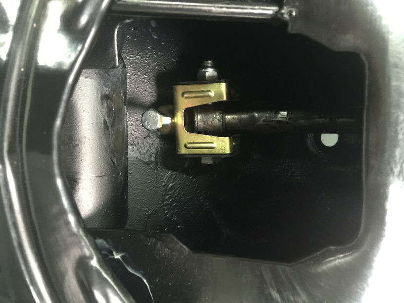

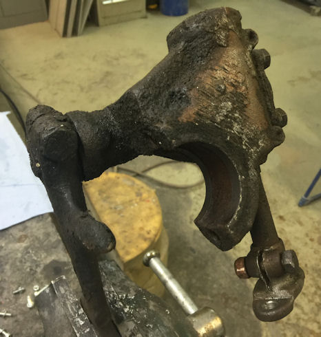

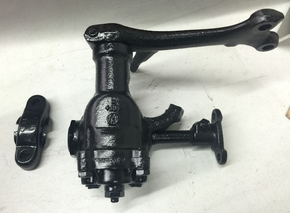

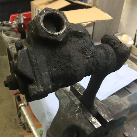

Lenkgetriebe vorher, nachher.

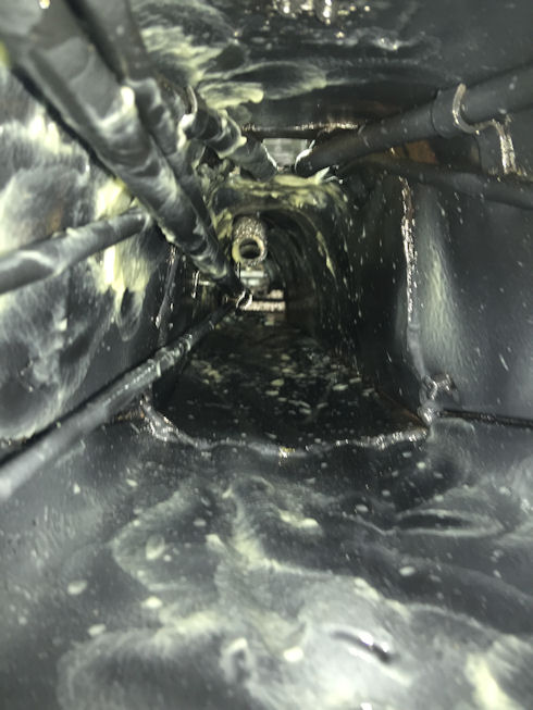

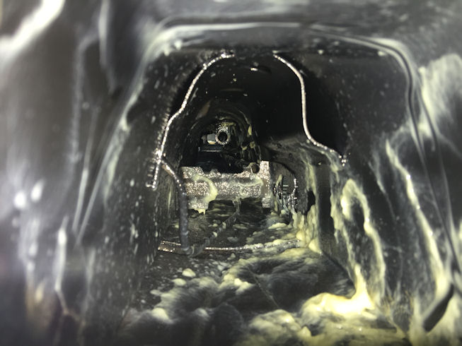

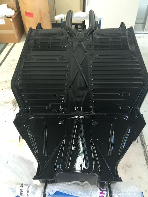

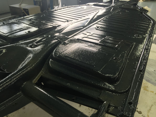

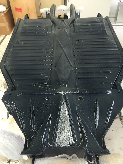

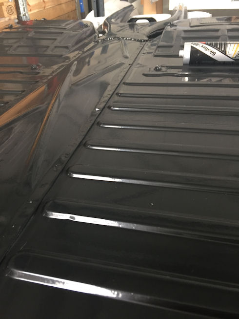

So heute habe ich den Unterbodenschutz gemacht.
Erstmal eine hauchdünne Schicht Fluid Film und im Anschluss Perma Film.
Fluid Film
Fluid Film
Perma Film
Perma Film
Perma Film
Perma Film
Perma Film
Perma Film

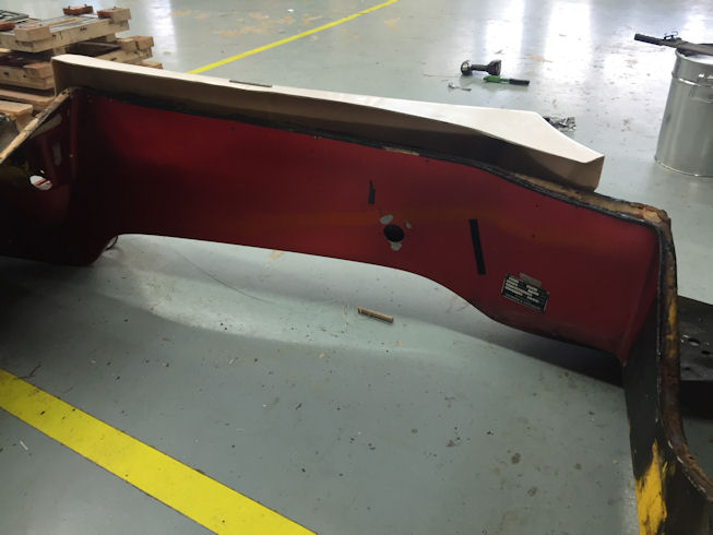

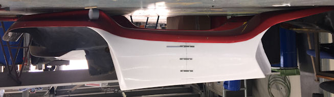

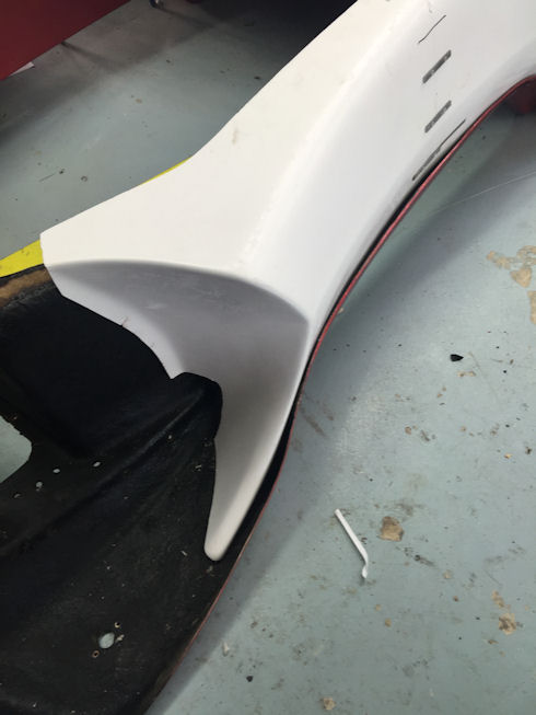

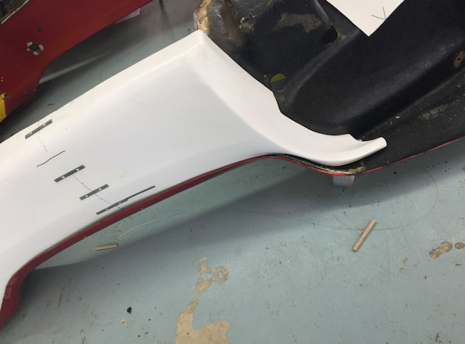

So gestern war ich mal beim Zollamt und siehe da, ein Paket aus USA war da :D
Passen zwar nicht so genau und sind auch viel zu hoch, aber die side pods passen besser als ich es erwartet habe.
Blöde Arbeit ist es so oder so :|
Achja, aufgrund der Maße haben die Amis sie freundlicherweise zerschnitten.
Wie ich die anpassen soll? Ich weiß es auch noch nicht!
Ich schätze mal, das sie auch die Schraubkante von der Bodengruppe mit abdecken sollen.
Du hast sie jetzt ja unter die Schüssel gehalten. Wie passen sie denn, wenn du sie außen anlegst?

Also von Aussen möchte ich sie nicht montieren, das sieht nix aus.

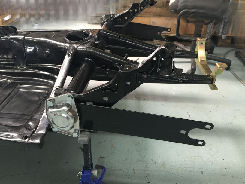

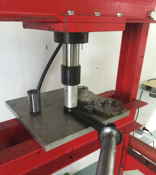

Ich habe aber an der Bodenplatte weiter machen können, bzw. jetzt ging's richtig los, das Anschrauben und Zusammenbauen aber seht selbst.

Traggelenke verpresst.

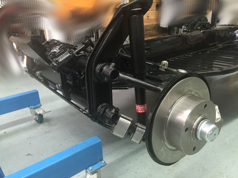

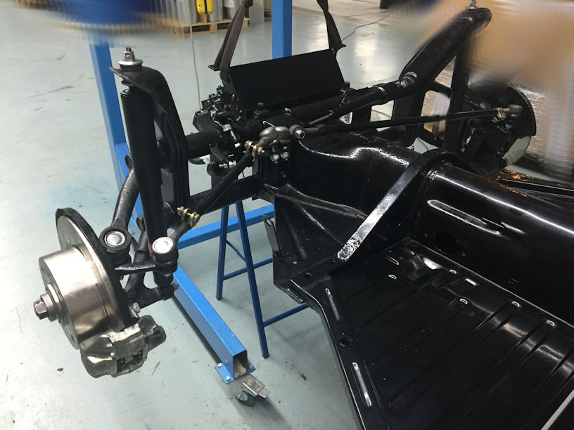

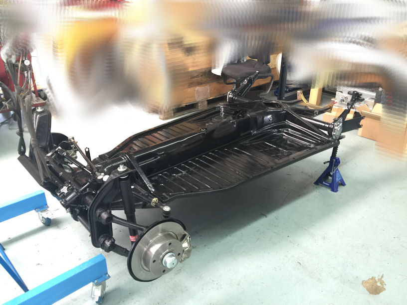

Vorderachse zusammen und angebaut.
Stabi dran und jaaa ich habe die Stabihalter umgedreht bitte nicht nachbauen die Laschen sind jetzt mit der Öffnung nach unten.
Die Stoßdämpfer vorne,unten darfst du sie so nicht festziehen !
Das machst am besten erst wenn er mit fahrfertigem Gewicht auf den Rädern steht.
Ansonsten hast du das Gummi unten sehr schnell kaputt.Das ist ja im Auge des Dämpfers anvulkanisiert und auch die Stahlhülse im inneren ist es.
Ziehst du das jetzt an wird das Gummi schon gute ...hm.....30° verdreht bis er eingefedert ist und der Lenker dann waagerecht steht.Dann kommt aber noch die Verdrehung dazu wenn er beladen ist und auf der Strasse einfedert.Dann bist schnell bei 50° Verdrehung die nur im Gummi stattfindet! So reißt es das Auge unten dann ganz schnell kaputt.

Ah ok, danke für den Tipp, dann schraub ich die Dämpfer unten wieder ab und zieh sie vom Bolzen.
Lösen reicht ja,nur festziehen nicht vergessen später-Spickzettel machen.

... von Aussen möchte ich sie nicht montieren, das sieht nix aus.
Es war nur ein Gedankenansatz, wie passen könnten. Evtl sind sie von der Form zum Anlaminieren konstruiert + nicht zum Dranschrauben?
