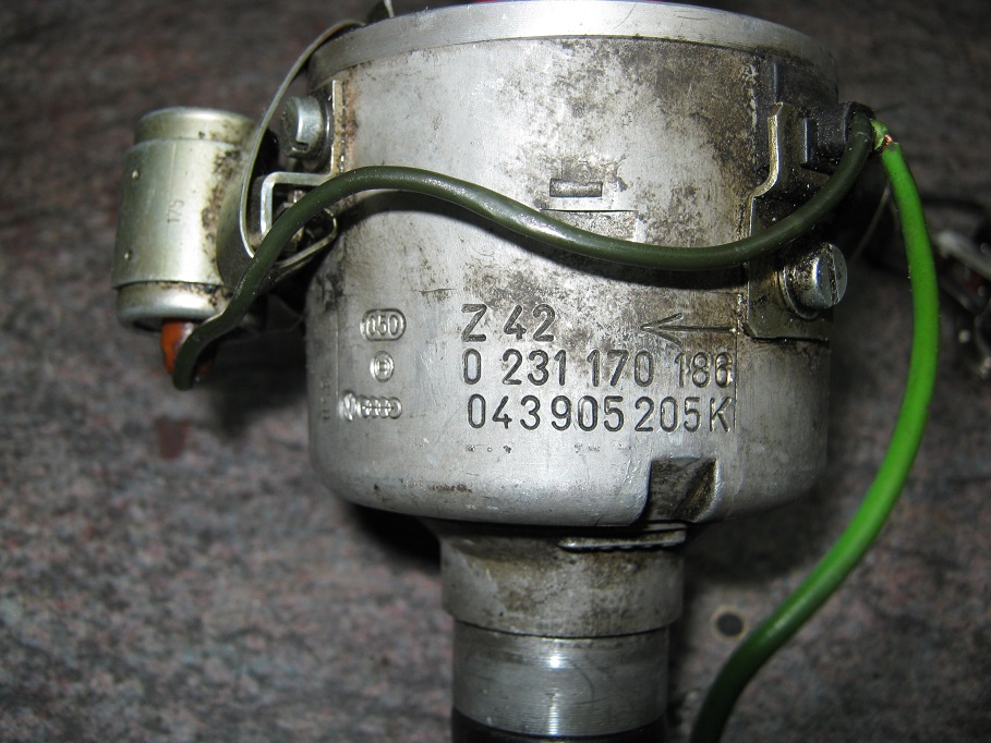

Bevor du jetzt irgend etwas kaufst.
Schau dich nach einem Verteiler mit den Nummern vom Bild um.
Aber nicht wundern wenn du die Nummern im Netz suchst.Der ist vom Mex.
Hat aber die gleiche Verstellkurve wie ein 1600er Motor !
Ich liebe diesen Verteilertyp.
Best off sozusagen.
Und ist auch nicht gleich 45 Jahre alt wenn du einen von einem Mex aus 84-85 bekommst.

N' Abend zusammen,
hab gerade mal gemessen und ein paar Fotos gemacht. Hatte leider nur das Handy dabei, aber man sollte es erkennen.
Zunächst mal ein Bild von einem 30 PICT-3, der zu deinem Verteiler passen würde. Ich hab in den Anschluss für den Verteiler auch mal einen Draht gesteckt, damit man besser sieht, was ich meine. Gut zu erkennen, dass der Anschluss einfach gerade ins Innere geführt wird. Das ist die Ausführung für Verteiler mit großer Unterdruckdos, so wie deiner.
Und so sieht der "normale" PICT-3 aus:
Wenn du also den Draht bis Anschlag reinsteckst und dann misst wie tief er drin war, kannst du die beiden im Eingebauten Zustand auseinanderhalten
Bei dem "normalen" kommt dieses Maß raus. Hab den Messschieber extra mal etwa so gehalten, dass man sieht, was wir da gemessen haben:
Wenn du jetzt also etwa so viel gemessen hast wie angezeigt, brauchst du den neuen Verteiler mit kleiner Unterdruckdose und Fliehkraftverstellung. Wenn du deutlich mehr gemessen hast, dann ist dein Verteiler mit der großen Dose richtig.
Wenn du deutlich weniger gemessen hast, hast du was falsch gemacht oder das Röhrchen wurde mal abgeschnitten
Eine funktionierende große U-Dose habe ich hier, die passt zu dem Verteiler, den du jetzt gerade drin hast. Da hab ich auch noch zwei passende Verteiler vom gleichen Typ, die sind bei mir nie gelaufen, schauen aber ganz gut aus.
Einen neueren Verteiler habe ich leider nur einen hier liegen, in den ich mal einen Ignitor gebaut hab. Der ist auch noch drin, hab den Verteiler ausgebaut weil ich mittlerweile eine TSZ-H fahre. Einen kompletten Verteiler hab ich vielleicht noch in der Halle, da komm ich aber frühestens am Wochenende hin zum Nachschauen.

Ich habe 53mm gemessen. Also alles richtig mit dem Verteiler. Dann ist der kaputt, weil er nicht mehr verstellt und fällt meiner Neugier zum Opfer
Jetzt meint Vari, die vom Mex seien (ich übertreibe) "die Besten". Uwe meint auch der Wagen läuft mit Unterdruck und Fliehkraft besser. Spricht da jemand bei dem Setup "lange Bohrung" beim 30 Pict-3 und diese Verteiler aus Erfahrung? Oder ist das der Erfahrungswert allgemein zum 30 Pict-3?
Der Motor ist immer noch ein kleiner schnöder D zur Erinnerung.
