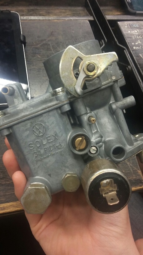

Vergaser Solex 30 Pict-3 reinigen/überholen
Re: Vergaser Solex 30 Pict-3 reinigen/überholen
Klar,warum auch nicht ?
Jede Idee ist es wert versucht zu werden.
3,5 mal rum ? Dann hat bestimmt das Gewinde schon gefressen.Ich dachte das sich bisher gar nichts bewegt hat.
Dann mal eine Umdrehung zurück und WD 40 rein.Auch mal leicht mit dem Hammer tickern und dann nur wenige mm hin und her drehen .Immer ohne Gewalt gegen den Achlag in richtung raus.Kann sein das es dann mm weise weiter geht.
Du, da ist die halbe Dose WD40 schon drauf gekommen. Irgendjemand hat die vermutlich zu fest angeklatscht. Ich probiere mal die Sache mit Hammer und Frostfach, wenn ich das nächste Mal Lust zum Basteln hab.
Leg ihn mal komplett in Benzin ein, wenn du dazu die Möglichkeit hast. Danach bekomme ich immer alle Schrauben sauber auf an den Vergasern
Aber wenn du schon drei Umdrehungen gemach hast, muss sich das eigentlich schon deutlich sichtbar nach außen bewegt haben. Ist das dein einziger Vergaser oder hast du noch einen?
Ne der hier genannte Vergaser ist mein Ersatz-Bastelobjekt. Ein eigl. tadellos funktionierender steckt auf dem Motor. Ich wollte den Eh in einem Eimer mit Benzin-Terpentingemisch legen. Wenn du die Erfahrung gemacht hast, dass die Teile dann raus gehen, schiebe ich das vor den Gewaltakt. Danke für den Tipp.

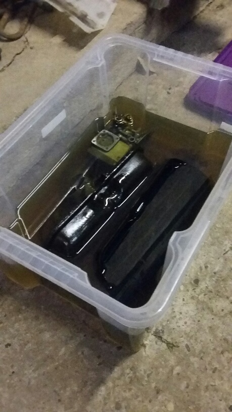

Ich hatte gar nicht mehr weiter berichtet
Der Vergaser inklusive Einzelteilen und unsere Ventildeckel lagen knapp 2 Wochen in einer Kiste gefüllt mit Super-Benzin. Danach haben wir den Dreck mit Zahnbürsten entfernt. Ausgeblasen habe ich den Vergaser nicht, weil diese drecks Luftkorrekturdüse immer noch nicht raus ging. Auch nicht wenn das Gehäuse 200-300Grad hatte. Mittlerweile ist der Kopf der Düse komplett vermackelt, daher habe ich vor, zwei Seiten auf Schlüsselweite 4 zu feilen und es dann mit einem Maul zu probieren. Dafür müssen aber erstmal meine bestellten Feilen ankommen. Ich habe ein Angebot mit verschiedene Feilen von Pferd bestellt, ich hoffe die taugen was.
In ner Kunststoffwanne?
Vorsicht, das Benzin kann die anlösen, dann hast ne schöne Bescherung! Nimm da lieber ne Blechschüssel.
Zahnbürste is gut, hab ich auch immer so gemacht.
Die Plastikwanne hält das gut aus. Ich war auch skeptisch aber das Benzin ist immer noch drin und die Kiste ist unverändert.
Dann hast du gutes Plastik erwischt.
Ich hab mal Benzin in ner Cola-Plastikflasche aufbewahrt, auch zum Vergaserreinigen. Die Flasche war nachher total weich und schmierig.
kommt drauf an was das für ein kunststoff ist.
PE-HD also polyethylen ist beständig gegen benzin und wird z.b.
für kraftstofftanks im auto und reservekanister verwendet.
PS (polystyrol) ist nicht beständig. z.b. joghurtbecher
