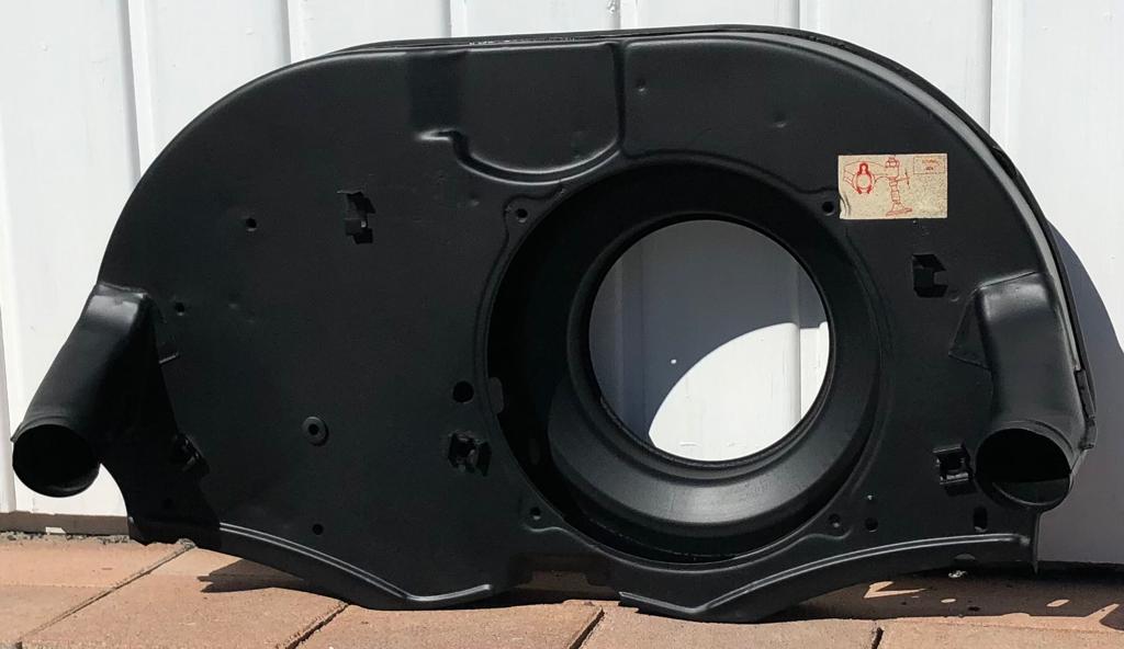

Wieder ein Teil fertig ;)

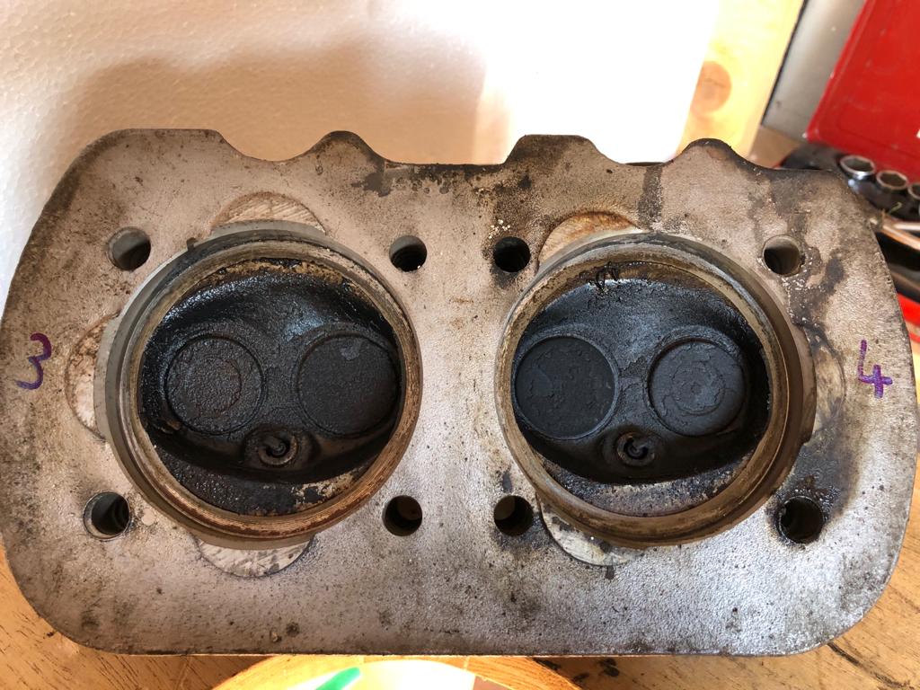

Jetzt dachte ich, dass eher Zylinder drei so eingesaut wäre wegen dem Leck im Kühler. Nein, es ist eins und zwei...
Re: Tiffy's downgrade Motor
Sieht doch aber auf den ersten Blick mit Dreck dran ganz vielversprechend aus, oder irre ich?
ja,
aber Risse sind bei den 34 PS'lern auch sehr selten.
Der Zylinder 1 ist beim Abnehmen des Kopfes gleich im Kopf stecken geblieben und mit abgezogen worden. Der hing da ganz schön fest drin. Wahrscheinlich wegen dem ganzen Modder.
Dieser Modder ist an dem Motor überall. Seit Jahrzehnten "eingebacken"...Mehr Arbeit als ursprünglich angedacht...
Bei Zylinder 1 + 3 könnte ein Riss zwischen den Ventilen, oberhalb der Zündkerze sein?
Mach da erstmal sauber + dann prüfen.
