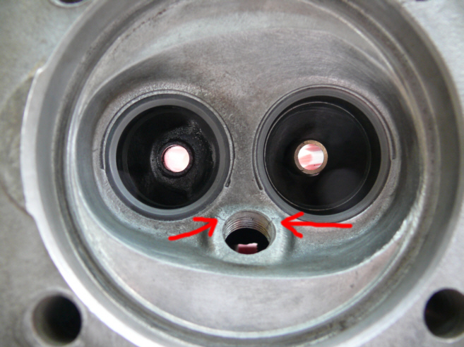

2. Auf Zylinder zwei habe ich 2 Risse im Kerzengewinde. (Siehe Bilder. Kann ich das lassen oder wie, wo, wer kann es reparieren.

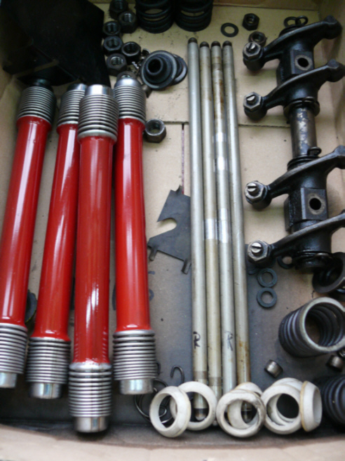

5. Die Stößelrohre habe ich gestreckt. Müssen alle Windungen gestreckt werden, oder reicht es die 5 mm über dem Einbaumaß zu strecken.

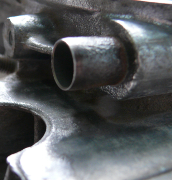

6. Die Köpfe haben nach oben jeweils ein "Entlüftungsrohr". Da scheint kein Schlauch oder etwas anderes drauf gewesen zu sein. Gehört das so, das die Köpfe nach oben "offen" sind? Siehe Foto.

Neue Stößelschutzrohre brauchst du nicht lang ziehen,die sind schon im "Übermaß" so das sich die richtige Spannung selber einstellt bei der Montage.

Risse kann man fahren,aber bei Tuning würde ich sie erneuern.
Stößelstangen einbauen wie sie waren,diese Rändelug ist wohl nur vom einspannen bei der Fertigung.Blanke Stellen sind Scheuerspuren,da hat mal was geschliffen im betrieb des Motors.Solange die nicht dünner sind egal.Nur Kerben können zu bruch führen.
Entlüftung zu machen oder wieder Schläuche drauf zum Kasten.Offen würde die "Löcher" Öl spucken.

Die Stößelrohre sind nicht neu, waren ca. 2000 km in dem Motor verbaut und sehen noch gut aus, deshalb die Frage von mir.

Die Entlüfter waren am Buggy offen. Kann ich die ganz zu machen? Entsteht Überdruck? Luftfilterkasten habe ich am Buggy nicht!

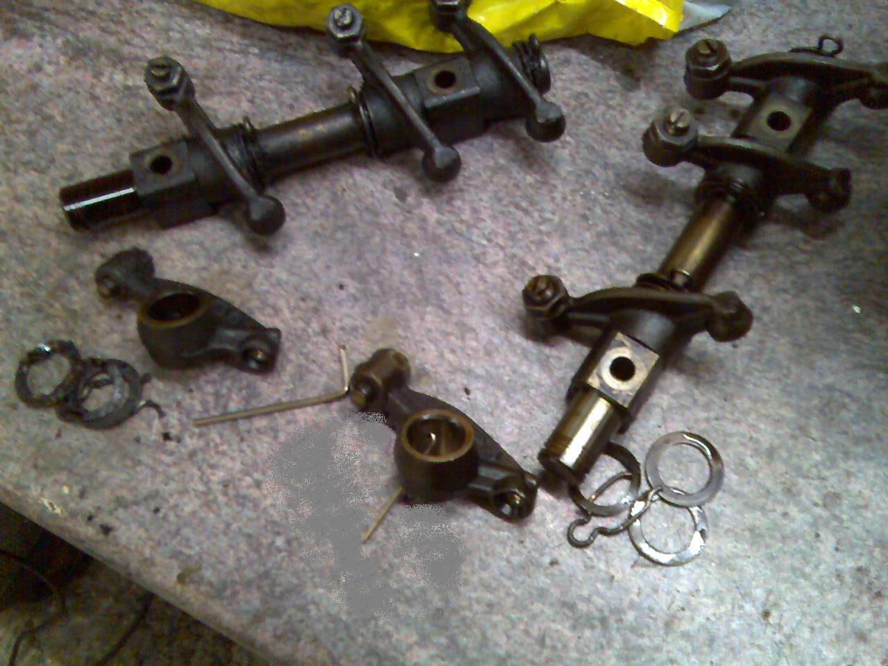

Die Kipphebel sehen nicht gut aus, da ist eine Menge Kohle noch drin. Reinige die.
Blase die Ölkanäle in den Kipphebeln durch, etwas dünner Draht ist hilfreich. Von der Pfanne bis zur Lagerung sind Kanäle drin... check das.
Prüfe die Wellscheiben auf Verschleiß. Die brechen genau an den Schleifpunkten zu den Anlaufscheiben.
Die Rohre brauchst du nur dehnen, eine schöne Vorspannung machen. 5mm oder sogar mehr.

Danke für den Tipp mit den Kipphebeln, ich hätte die jetzt nur äußerlich mit Benzin sauber gemacht. Werde ich auf jeden Fall checken!Red1600i hat geschrieben:Die Kipphebel sehen nicht gut aus, da ist eine Menge Kohle noch drin. Reinige die.
Festsitzende Bolzen mache ich notfalls mit dem Schweissgerät gangbar. Wenn er abreisst, Mutter drüberhalten und das Loch zuschweissen. Und schön knackig heiss rausschrauben... ansonsten nimm 2 gekonterte Muttern solange noch genug da ist.
Wellscheiben?? Den Satz musst Du mir genauer erklären!! Keine Ahnung was mit Wellscheiben und Anlaufscheiben gemeint ist.

Und hier kannst du sehen wo der Ölkanal ist den Red meint,da steckt ein Winkelimbus drin .
Leider sind die Kanäle manchmal wie zubetoniert,kaum frei zu bekommen.

Super, sehr anschaulich erklärt. Wellscheibe habe ich nun verstanden. Woran erkenne ich zu starken Verschleiß? Oder anders gesagt, werde die nächstes Wochenende mal zerlegen und ggf. Bilder zur Beurteilung veröffentlichen.
