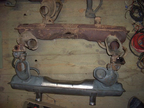

Zwischenspiel zu den Schalldämpfern:
ich habe nur noch 1200er Töpfe, der 1600 ist aus der Schrotttonne..

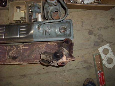

Nicht nur die Anschlüsse an den Köpfen sind 2cm weiter auseinander, auch die Heizbirnenanschlüsse, was ja auch logisch ist...
Ob ich das umfrickeln kann? Ist wohl eher ein Fall fürn 1.Mai und dann neue richtig passende suchen

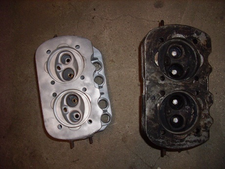

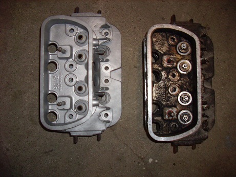

Wir haben jetzt den "alten" 1600er vom Grünen in die Mangel genommen. Die Köpfe waren beide gerissen. Aus der Schatzkammer habe ich einen schon glasgestrahlt, sieht gut aus und absolut rissfrei!
Bei dem anderen, auf dem Bild noch dreckigen, sind dann prompt zwei Risse aufgetaucht, einmal zwischen den Ventilen und einer zwischen Ventil und Kerze. Muss ich wohl nochmal suchen gehen.....

Zum Topf kann ich nur sagen das ich einen 1600er habe den ich zum testen auch an 1200er schraube,mit etwas Kraft kann man die Rohre von 2+4 zusammenbiegen und sie dann am Flansch festschrauben.Und den WT ist es egal ob sie nun etwas schräg in den Topf kommen,am Zylinder fesgedreht wird das auch dicht,das bisschen schrägstellung gleicht die Dichtung aus.
Aber wie gesagt,gefahren hab ich so nicht nur testaufbau auf der Werkbank.
Wenn Vari schon bastelt, gebe ich auch meinen Senf dazu. :lol:
Du kannst die Krümmer von beiden Seiten versetzt einschneiden + mit VA zuschweißen.
Das die Wärmetauscher dann etwas schräg stehen, würde ich mit einer Dichtung im Doppelpack ausgleichen.
Gebastelt geht das, aber es ist keine echte Endlösung!
Evtl bekommst du mit der unteren Motorverblechung Probleme.
.... und es sieht Sch.... aus!
da habe ich ja was angezettelt mit meiner Frage nach den Auspuffen ... 8-)
Helmut - wenn meine Neuerwerbung passt, wovon ich fest ausgehen, kommt der Reserve-Auspuff natürlich zurück zu Dir in den Rerserve-Fundus, das ist doch klar.
