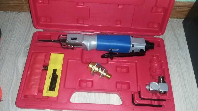

Um vllt. nochmal zu Kompressoren zu kommen: Richard ist bei einer Karosseriesäge schwach geworden, weil er flexen wegen der Funken hasst und die Maschine zu brutal findet. Jetzt ist die Frage ob man wirklich so nen Miniöler mit Pneumatiköl an den Schlauch schrauben muss, oder vor und nach Benutzung ein Spritzer Ballistol in die Mechanik reicht.
Zu den Miniölern liest man jedenfalls nichts Gutes...
- hier ein Bild der Säge damit ihr wisst worum es geht

Vor dem Ding wird er noch mehr Angst haben.
Die beißen sich fest,da reißen die Blätter ab,oder die klemmen fest und dann schlägt die Maschine um sich !
Es gibt extra Druckluftwerkzeugöl,das sollte da rein!
Und nicht den Druckminderer vergessen der zwischen Kessel und Säge gehört.
So etwa 4-6 Bar ist ok.
Der Luftverbrauch ist enorm ! Also kompressorschonendes Arbeiten ist angesagt ,sonst rennt der sich kaputt. Hat meiner schon beim Sandstarhlen fast geschafft sich zu zerlegen .

Interessant ist da der Luftverbrauch von der Säge. Beim Strahlen werden ja schnell mal 500l/min und mehr benötigt. Die Säge die ich mir damals mal rausgesucht hatte, war eine Hazet, die hatte nur einen Verbrauch von 90ltr/min.

Angegeben ist die mit 120l, aber die Werte sind geschummelt. Es gibt keine Norm wie der Wert angegeben werden muss. Alle diese Sägen brauchen real 200-300l. Auch die Hazet. Die, die Richard hat, ist genauso gebaut wie die Hazet nur fehlt der Herstelleraufdruck. Also 2-Kolbentechnik, gleicher Hub und gleiche Frequenz, sogar fast identisches Gewicht. Betrieben werden sollten auch eigl alle bei 6,4bar (ein Druckminderer ist auch am Kompressor).
Ausprobieren ob er damit klarkommt muss er noch. Er mag die Flex auch nicht wegen Angst vor dem Ding, sondern findet ein Trennen durch Schleifen blöd (ich mag meine Flex ja total gerne). Vor dem ersten Betrieb stellte sich eben nur die Frage wie sinnvoll diese Miniöler sind

Ich habe nirgendswo keinen Öler, vor keinem Luftdruckgerät geschraubt!
Vor Inbetriebnahme gebe ich 'n Spritzer Motoröl rein + bei stundenlanen execzieven Schleiforgie z.B. der Lufthexe, auch mal zwischendurch 'n Spritzer.
Die Öler habe ich ausprobiert, sind bei meiner Handhabung aber unbrauchbar!
Meine Karosseriesäge nutze ich nur für schwer unzugängliche Stellen! Die 1.Wahl ist die 115er oder 125er Flex mit 1mm Edelstahl/Blechscheibe!
Beim Einsatz der Karosseriesäge muss man besonders beachten, das die Säge gut anliegt! So das man Vibrationen im Blech + Verspannungen des Sägeblatts vermeidet. Ähnlich einer Holzstichsäge oder Fuchsschwanz.
(Ist bei der Flex ja auch von Vorteil!
Das Freihandschneiden geht nicht!
Zur Flex:
Gute Trennscheiben schneiden! Sie Schleifen nicht den Trennspalt auf! Das erkennt man daran, das sich wenig Grad am Material bildet. Sägen ist zwar theoretisch besser, aber in der Praksis verhakelt das Sägeblatt + reißt das Blechmaterial krumm. Oder das Blatt klemmt + macht auch'n Grad am Blech!
Zur Karoseriesäge:
Ich setze die nur zum Raustrennen an schwierigen Stellen ein.
Für "Blindschnitte" ist sie ungeeignet, da der Schnitt zu breit ist!
Da ist nur'n Erfahrungsbericht. Ob sich spezielle Ölungstechniken oder Spezialöle auf die Haltbarkeit der Luftwerkzeuge erweisen? Reden wir mal in 10-20 Jahren drüber.

Ja danke, Uwe, sowas dachte ich mir schon. Ob jetzt Motoröl die beste Wahl ist, weiß ich nicht. Es sollte halt kriechfähig aber noch schmierend sein. Ich probiere es mal mit Maschinenöl. Schadet meinem Winkelschleifer auch nie.
Für kleine Ecken, in denen die Flex zu groß ist, wollte ich mir auch schonmal so ne Säge geholt haben und das wird auch die vorrangige Aufgabe von dem Ding.
