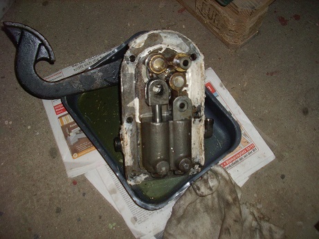

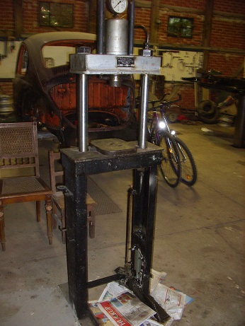

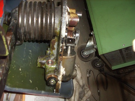

Donnerstag haben wir uns zur Abwechslung mal über die alte Presse hergemacht. Die hatte ich letztes (oder wars schon vorletztes?) Jahr fürn Schrottpreis abgegriffen. Druck baut sie auf, aber der geht auch gleich wieder weg mit einem zischenden und gurgelnden Geräusch. Das Manometer hatte im letzten Winter schon ein neues Glas bekommen. Jetzt haben wir alle von außen erreichbaren Ventile mit neuen Dichtungen versehen und auch die Kugeln ausgetauscht. Ergebnis: Keine Verbesserung :-( , Mist......Also die ganze Pumpeinheit ausgebaut, an Dichtmasse haben sie wirklich nicht gespart, wir sind demnach nicht die ersten, die sich daran versuchen. Das Innenleben, also die Pumpenkolben bauen wir in zwei Wochen auseinander.
