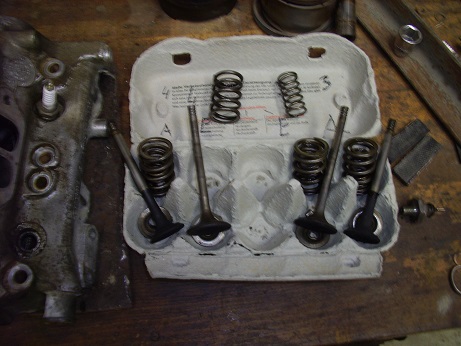

Donnerstag haben wir vom linken Kopf die Ventile ausgebaut. Spiel liegt eher bei Neuteilen als bei der Verschleißgrenze. Die Federn haben innen noch eine zweite verbaut, kannte ich noch nicht.
Da bisher die Verschleißmaße bis auf das der Kolbenringe alle eher am Neuteil lagen, würde mich wirklich die Laufleistung des Motors interessieren. Der Motor der derzeit noch im Bus eingebaut ist hat ja sicher erst 140.000 km runter. Optisch sieht er allerdings erheblich schlechter aus. Kompression ist gleichmäßig bei 11 bar, der Schwede hat zwischen 8,5 und 10.

nachdem ich die Ventile endlich wiedergefunden und gereinigt habe, wurde der Kopf in Angriff genommen. Im Brennraum von Zylinder 4 waren nach Entfernen der Ölkohle kleine Einschläge zu sehen. Den Kolben habe ich dann auch mal gereinigt: auch hier unter dem schwarzen Zeugs kleinste Macken. Da das erst nach der Reinigung zu sehen war, denke ich, dass das schon älter sein muß. Irgendein kleiner (winziger?) Fremdkörper, der dort einen Schleudergang gekriegt hat bis er sich zerlegt und durchs Auslassventil verkrümelt hat. Die Macken habe ich vorsichtig verstemmt und dann glatt geschliffen. ist jetzt so gut wie unsichtbar. Fotos habe nicht davon, das schafft meine Kamera nicht.
