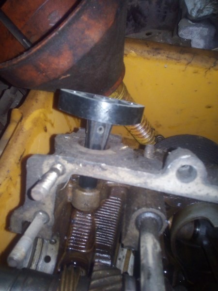

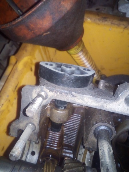

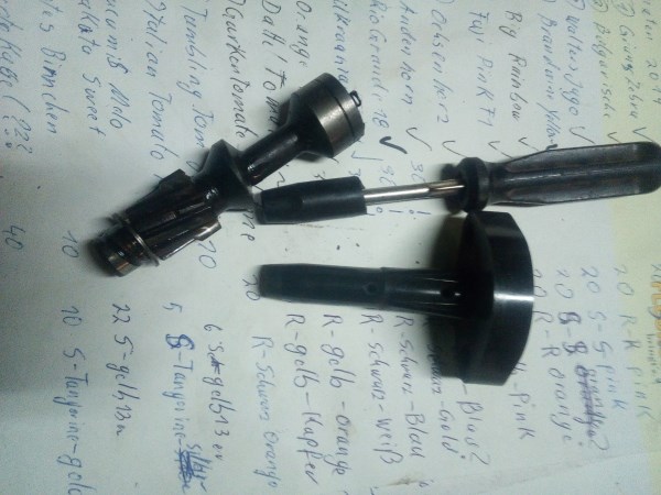

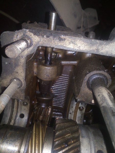

Wieso? Ich hänge mal 'n paar Bilder an, die die Mechanik erklären!
Hier mal die Bakaltführung zur Verteilerwelle mit dem abgebrochenen Schaft, als Reststück. Das Reststück lässt sich auch mit 'ner angeschliffenen M10-Schraube ziehen.
Dies Bild erklärt das Funktionsprinzip der Verteilerwelle Diese Repro-Pseudo-Bakalitfüße rutschen verdächtig leicht rein! ???? Ob dieses Repro in der Qualität ausreicht, habe ichmir bisher keine Gedanken gemacht.
Bei diesem mysterischem Problem möchte ich aber keine Gedankenanregungungen ausschließen. Wir haben zwar alles was offensichtlich war, "gebastelt" aber den Fehler noch nicht genügend eingekreist!
