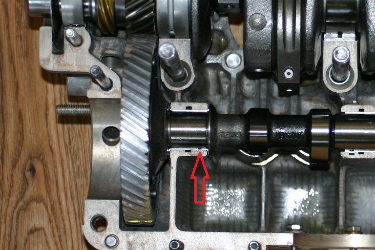

Zum Thema Nockenwellenlager. Ich bin ja bekennender Kummikunde und höre (meist) auf seinen Rat. Ich hab die Nockenwellenlager von ihm bezogen. Es sind welche vom WBX, bei denen beide Hälften Anlaufstellen für die Welle haben. Bei einer Hälfte sollte ich dann eine der Verdrehnasen wegfeilen, weil der Typ1 ja eben nur in einer Gehäusehälfte das passende Gegenstück hat.

Mal ne andere Frage:
Die Bolzen vom mittleren Lagerbock gehen ja ganz durch. Wie geht man damit um, wenn der Block ganz auf war. Werden diese Muttern (nur eine hat einen geschlossenen Kopf?) vor dem Zuschrauben des Blockes irgendwie behandelt. Werden die nach dem Drehmomentverschrauben der anderen Seite dann auch noch mal mit Drehmoment angezogen? In welcher Reihenfolge

Re: Herzoperation Luise
Diese durchgehenden Schrauben nennen sich Zuganker.
Auf der Serienseite werden sie ganz normal wie ihre anderen Brüder angezogen, gleiches Drehmoment und gleiche Prozedur.
Auf der Spezialseite werden sie mit etwas Dichtmasse und dem Kupferring eingesetzt. Die untere muss öldicht sein, das ist die mit der Hutmutter. Dort wurde ein Ölkanal angebohrt... also schön dicht machen.
Die Spezialseite wird NICHT mit demselben Drehmoment angezogen, sondern deutlich weniger. Sollte man hier den Fehler machen, gleiches Drehmoment zu verwenden, dann wird das Gewinde IM Motor entlastet, der Lagerstuhl entlastet, der Bolzen entlastet/beweglich und das Lager lose! !!!!
Das Anzugmoment der Spezialseite ist nur 20Nm. KEINESFALLS MEHR!
Das der Zuganker hat ist mir bisher entgangen.Aber da wäre dann natürlich auch wieder ein Grund warum der geölt hat wenn das nicht richtig dicht war bei dem angebohrten Ölkanal.
