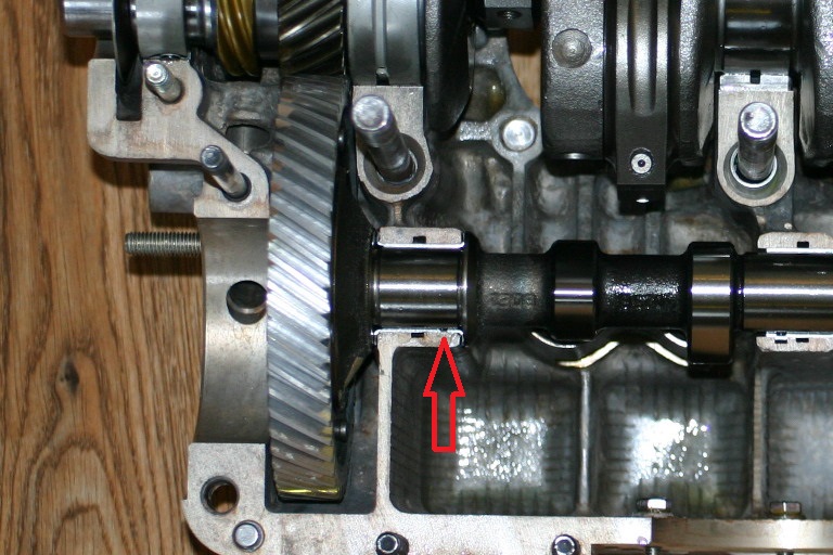

Zum Thema Nockenwellenlager. Ich bin ja bekennender Kummikunde und höre (meist) auf seinen Rat. Ich hab die Nockenwellenlager von ihm bezogen. Es sind welche vom WBX, bei denen beide Hälften Anlaufstellen für die Welle haben. Bei einer Hälfte sollte ich dann eine der Verdrehnasen wegfeilen, weil der Typ1 ja eben nur in einer Gehäusehälfte das passende Gegenstück hat.
