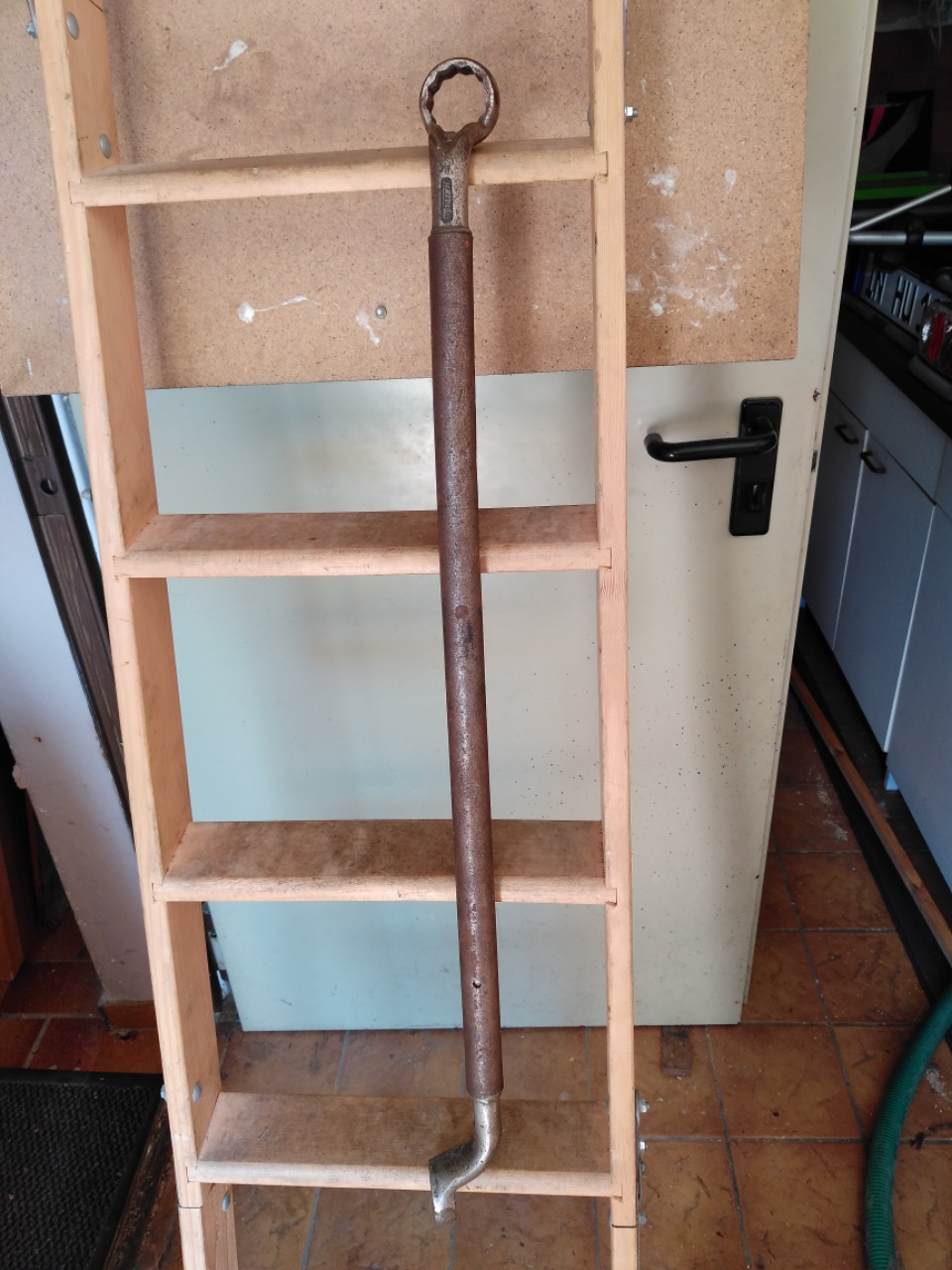

Von Hand war da nix zu machen.
Mit diesem 36er Schlüssel (Der 4Kant im Schraubstock) ging's nicht ab. Ich hatte eher Angst die Welle zu zerstören.

Jo,geht am besten.Ein kurzer Schuß und die ist ab. Dabei das Lüfterrad schön umarmen um es zu bremsen.
Im Schraubstock gespannt hab ich auch schon.Aber dann sieht der 4kant echt schlecht aus danach.

Der sah vorher schon sehr vermackt aus. Hab ihn durch die Aktion nicht weiter vermackt.
Mit dem langen Schlüssel muss man aber echt aufpassen, dass man nix kaputt macht.
