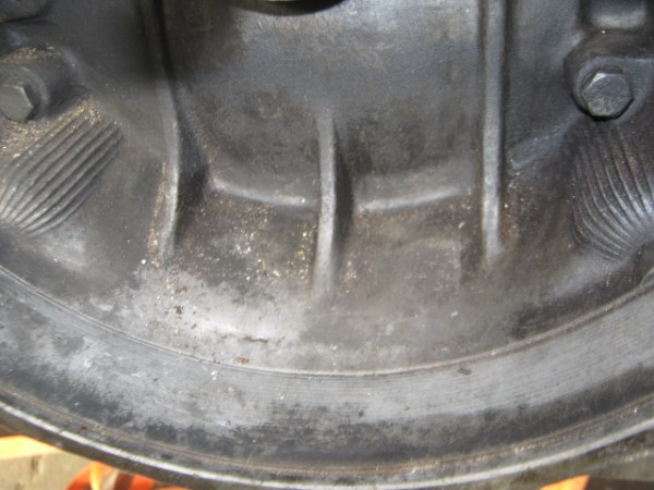

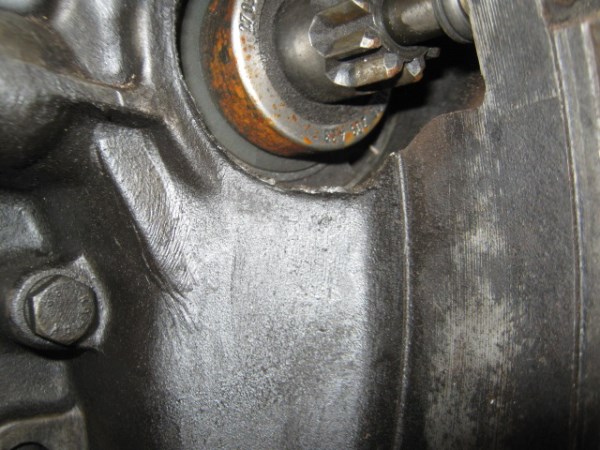

In der Getriebeglocke fanden wir Späne, scheinbar hat das Schwungrad wo dran geschrabbelt, oder der Anlasser war nicht ganz eingespurt!?

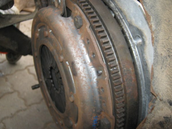

An der Schwungscheibe sind mir, nach dem Ausbau, Grate an den Zähnen aufgefallen. (Red hatte mir mal den Tip gegeben, darauf zu achten.)
Auch hat das Schwungrad an einer Gußnase im Getriebe geraspelt. Könnte das beim Getriebeeinbau/Motorausbau passiert sein?
Ich sehe das zwar nicht als relvant an, aber das Symthom könnte ein Puzzleteil bei der Obduktion sein???

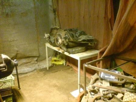

Dieses WE haben wir meinen Winter-Motor-Schrauberplatz eingerichtet. :D
Jetzt kanns also losgehen. *freu*
Nur wer "diese Ecke" voher im RL gesehen hatte, weiß anzuerkennen, wieviel Mühe allein die Entrümpelung gekostet hat. ;)
Das Foto ist für die Ecke echt vorteilhaft. :D
Aber jetzt kann man in Ruhe + 'im Warmen' das Sezieren angehen. ... + .. Ohne, das es irgendwo stört! :D
möchte auch mal im "richtig Warmen" im Winter schrauben können ;)
Kommst einfach vorbei. ;)
Dann machen wir einen "Winterschrauberworkshop" daraus, unter subtropischen Bedingungen. :lol:
